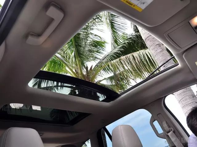

一、汽车天窗的好处
1、时尚美观,突显档次
勿容质疑,带有天窗的车辆不但提升了汽车内部环境的舒适性,也为车主带来惬意的生活享受。在使车辆更加时尚美观的同时,也提高了车辆的档次。
2、抽风换气,改善车内环境
经常开车的人都知道,一旦车内人多或者有人吸烟时,车舱里的空气就会变得烟雾缭绕,浑浊不堪,这时天窗的好处可就显现出来了。因为风从天窗吹进来会形成一股气流,将车舱内的浑浊空气抽出去,有了天窗可以促进车内的空气流通,使有害气体更快的挥发。当车辆高速行驶时,空气分别从车的四周快速流过,此时打开天窗,车的外面就形成一片负压区。由于车内外气压的不同,就能将车内污浊的空气抽出,达到换气的目的,让车舱内始终保持清新的空气,避免车内产生异味,有利于身体健康。需要说明的是,由于天窗换气利用负压原理,所以打开天窗换气时不会卷入灰尘和杂物。
3、降温节能
炎炎的夏日里,长时间在烈日下停靠的车辆,车舱内的温度很容易达到60~70℃。面对车内的高温,打开天窗其实是比开空调降温更有效的做法。因为这样不但可以节约油耗,加强制冷效果,降温速度更可提高2~3倍。
4、降噪除雾
也许您有过这样的经历,当驾车行驶在高速公路上,如果需要打开侧窗时,车内人员交谈就被噪声所干扰。如果你驾驶的是装有天窗的车辆,只要打开天窗来代替侧窗,就可大大减少噪声干扰,而且车速不受任何影响。
