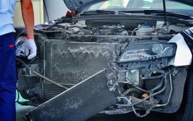

夏季的前奏已经到来,漫天的杨絮、柳絮都在告诉车友,抓紧时间弄“防尘网”,该给汽车带“口罩”了!相信很多车友已经意识到了这点,在杨絮未来之前完成了这一动作,但也有不少车友遭了秧,水箱、空调冷凝器上已经厚厚的沉积了不少泥土、杨絮,去年的今年的一起清理……
肯定有车友会问,如不清理会出现什么样的问题?答案很简单:空调不凉,发动机散热不好,容易水温高……

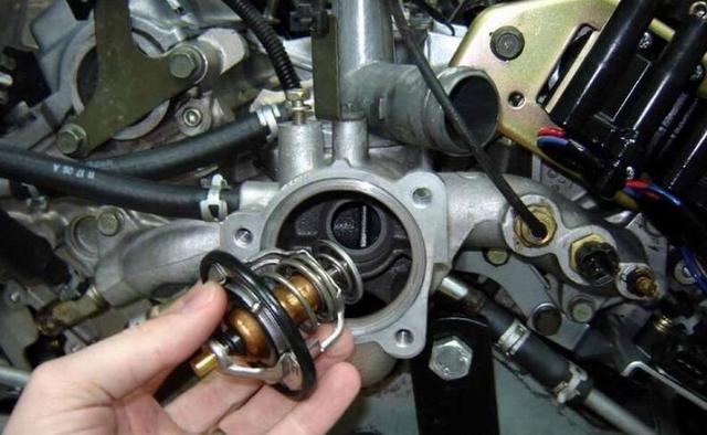

除了上面所说的水箱脏堵造成水温高之外,节温器故障是导致水温高的第一元凶。节温器是一个随冷却液温度高低自动调节流经散热器的冷却液流量的部件,从而达成发动机散热保持冷却液温度的目的。
节温器坏了有什么现象?
1、节温器故障导致打不开情况,水温表显示温度过高导致发动机温度高,仪表水温灯报警。
2、节温器故障导致常开,节温器常开会导致水温上升慢,发动机迟迟达不到正常工作温度,影响动力油耗。

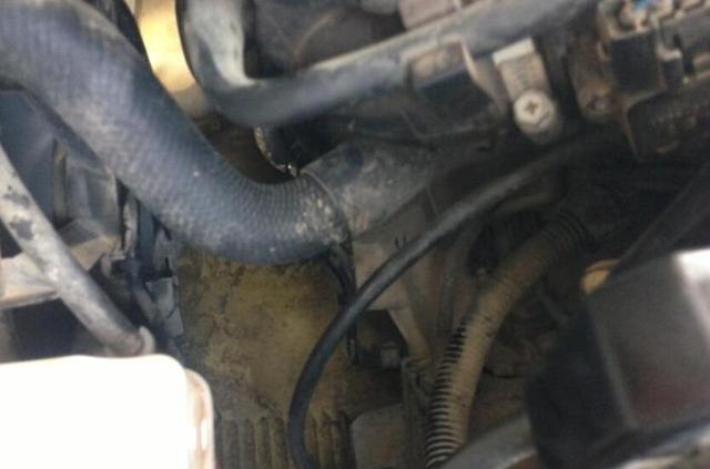

车主如何检测?
