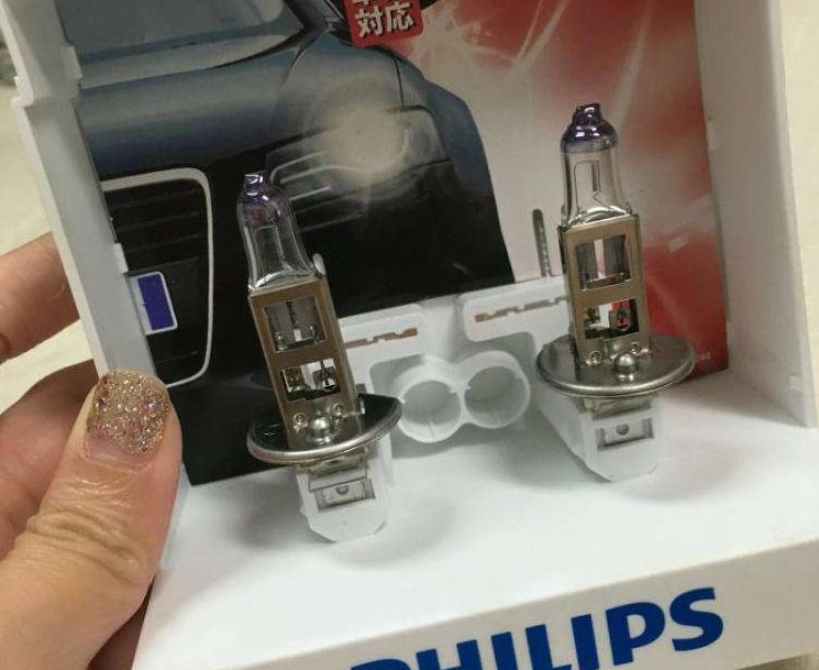

1、车灯不亮了
包括照明车灯、转向灯、牌照灯、雾灯、示宽灯等。一些老车旧车,就会经常性的出现线路问题,什么接触不良,就会容易造成断路,车灯不亮。可以拆下来检查下,很有可能是车灯处松动而造成的接触不良,还有的是可以直接换一个灯泡就搞定的。

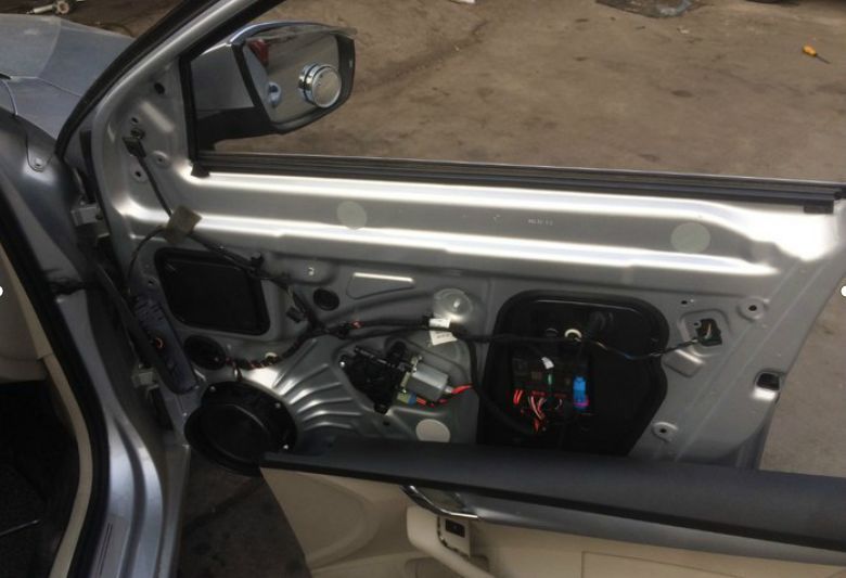

2、车窗玻璃升降迟滞或不动
车窗玻璃无法正常升降,或者几个玻璃升降不同步,这种不一定是升降电机的问题,很可能是因为玻璃升降轨道长期杂质雨水囤积造成的,再加上一些尘土异物,影响到玻璃的正常升降。
这种情况,可以通过擦干净玻璃胶条、轨道胶条来解决,用粗一点的毛刷清理干净玻璃导轨里面的泥沙杂物,再用表板蜡往玻璃导槽中喷一喷,润滑一下就能解决。

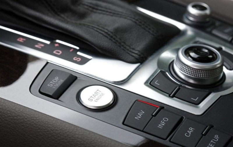

3、一些内饰按键失灵
实际上,拆内饰面板,作为动手能力较强的个人来说,并不困难。但要注意的是,因为内饰板需要撬动卡扣,拆卸时要不能留下任何撬动痕迹和刮花面板,会影响到美观。
所以,拆内饰面板也是需要一点技巧,最好用专门的拆内饰板的工具。有些按键失灵,可能单纯仅是内部键钮的脱位(包括弹珠、弹簧等),也有可能是按键角断裂(需要更换),无论如何都需要拆下来看一下。

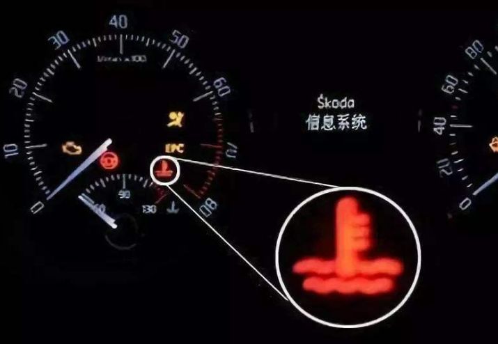

4、水温报警灯有时亮,有时不亮
刚开始起动时水温灯不亮,开一段时间水温灯报警,而有时候水温灯却并不会亮起,这是什么原因呢?
实际上,出现这种现象多数并不是什么故障导致,很可能是由于防冻液缺失造成的。防冻液液位低了,检查防冻液壶,低于最低刻度,就需要补充防冻液,或者补充部分纯净水。
