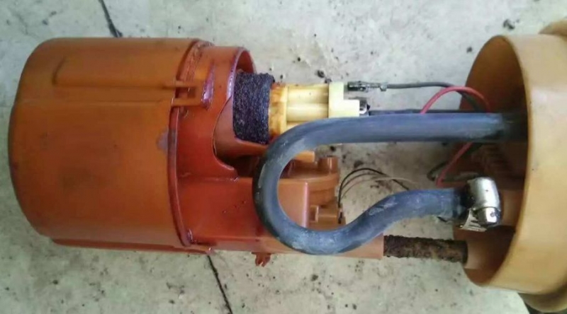

适当的白烟很正常,但如果“白烟”过多,尾气变成了浓白色,就要注意汽油的水分含量,正常国家标准要求加油站油缸中所含的水的水位不得超过5毫米都算正常,超过这个标准就算掺水汽油,如果“白烟”异常浓,有可能就是你加到了掺水了汽油了,水和水里的杂质可以引起油路中金属部件生锈,比如油箱啊、油泵的金属件啊等等,对油路的伤害还是比较大的。

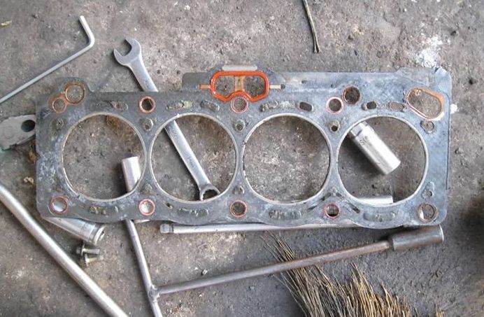

另外,还有可能造成冒白烟的一个原因,是发动机“缸垫呲了”或叫“缸垫冲了”。气缸垫位于气缸盖与气缸体之间。它的作用是填补缸体和缸盖之间的孔隙。保证结合面处有良好的密封性,防止气缸漏气和水套漏水。
高温高压燃气冲击缸垫,烧坏包口、护圈及石棉板,会导致汽缸漏气,防冻液会窜漏到发动机缸体。就会出现“白烟”异常浓,甚至有水滴排出,而且你还会发现防冻液少的比较快。
并且,机油也会窜入水箱,会看到防冻液里也有油,还有可能机油油位高出正常机油尺油面,同时伴随发动机动力性下降,发动机出现高温,水箱开锅,甚至排气筒放炮。
这就属于严重的发动机故障,必须要及时更换缸垫。但这种情况对于新车几乎很少见,咱们也不用莫名担心。
