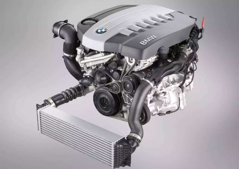

其实无论你认不认可涡轮增压,这种小排量涡轮车已经是一种趋势。首先是排量小,符合低排放发展趋势,另外,发动机多了个涡轮,可以增加进气量,压榨发动机动力,让一台1.3L排量的发动机压榨到2.0L的动力。
但毕竟多了一个零件,"多只香炉多只鬼",多个涡轮就多了一个麻烦,如果这个涡轮坏掉了,可以当自吸发动机开吗?
可以肯定的说,是不能的。虽然是在发动机上加了个涡轮,增加进气,但涡轮一但停止工作,发动机的空燃比就会错误,就是说,进气量少了,导致空气和燃油的比例失调,造成混合气燃烧不充分,导致发动机短时间内出现大量积碳。
同时带来的还有,油耗剧增,尾气排放不正常,污染物超标,还会损坏尾气排放中的部件,比如三元催化和氧传感器造成损坏。
另外,自吸和涡轮车的发动机本身压缩比调教也是不同的,自吸发动机为了压榨动力,压缩比一般会比较高,而涡轮发动机为了减少爆震的概率,压缩比调教一般比较低。ECU的调教不同,所以,涡轮车也是绝对不能当自吸发动机来用的。
不过,现在的技术基本上是可以做到涡轮发动机和汽车同寿命了。很少会涡轮突然就坏掉,一般常见的是一些小部件出现故障,比如电磁阀、废气阀故障,而且一般仪表盘也会有警示灯亮起,或者听到奇怪的异响。
但哪怕是这种小部件出了问题,也会导致动力下降严重、油耗上升等等。所以,如果涡轮增压出了故障或者坏掉了,我们能做的就是把它送到修理厂去维修或者更换涡轮增压器。
