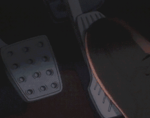

空档下,一脚油门“轰”的踩到底,对车有没有伤害?放心,大多数其实并不会对我们发动机造成伤害。
那咱们刚启动车就暴力操作,会对汽车有什么伤害吗?
