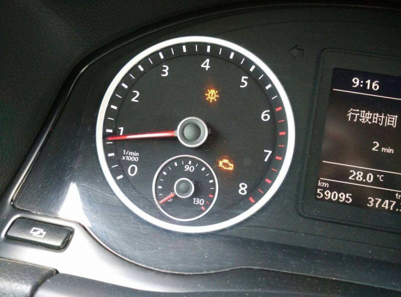

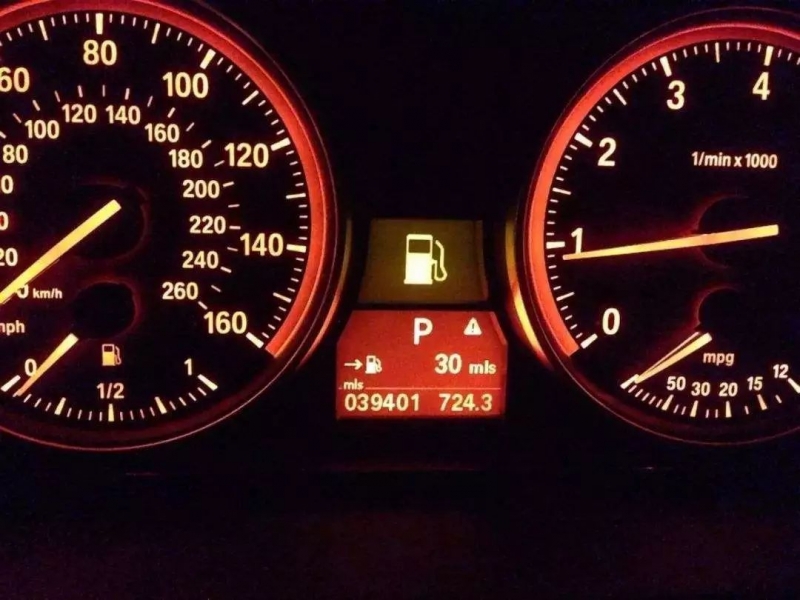

油表显示还剩两格油,加油警示黄灯就会亮起,提示我们要赶紧去找加油站了,这个时候油箱中的油在不堵车路况下,大概也就是能跑60~100公里左右,100公里基本就是极限,大家就不要试图挑战了。

其实,哪怕最后一格油表熄灭后,报警灯开始闪烁。汽油也没被完全烧干了。工程师依然设计了大概10公里里程的油量。
