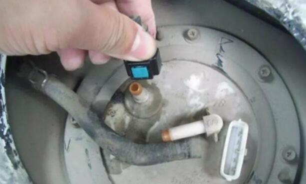

后排座位有汽油味
后排有汽油味说明油箱密封圈存在老化,或管路存在泄露的情况!有些车型的汽油滤芯在油箱内,在更换时需要拆卸座椅打开油箱,如果更换滤芯时不更换密封圈,时间一久密封圈就老化了,造成泄露情况,所以后排经常有汽油味的情况必须仔细检查,防患于未然。

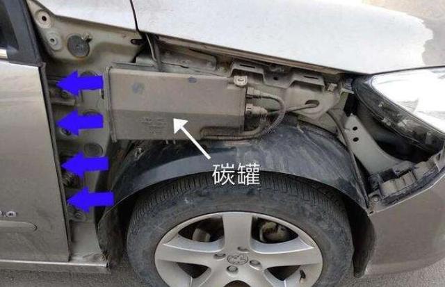

- 活性炭罐问题,发动机舱内活性炭罐管路出现破裂,这样在开空调的时候,正好将发动机舱的汽油蒸气吸入车内循环。
- 在行李箱中或后座椅下部的汽油泵圆盖的密封圈损坏。
