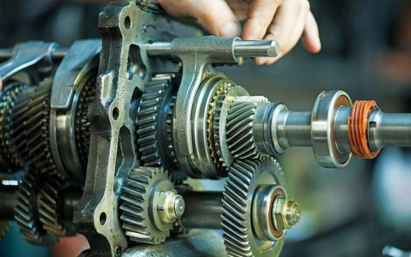

另外,空挡滑行对于自动变速箱也会带来损坏风险。主要来自自动变速箱油泵的油压会降低,润滑和冷却效果变差,行星齿轮容易被烧坏。

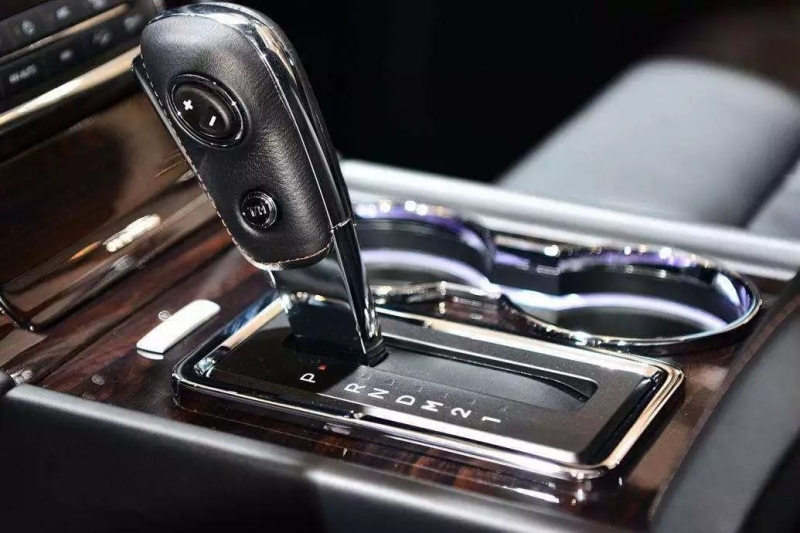

汽车高速行驶下推到手动低速挡模式也是不可以的。咱们很多自动挡有手动挡模式,有低速(L档)模式,我们在高速状态下,是要避免切换到低速模式的。
即使自动挡,每一个档位也有它所匹配的速度的,就跟咱们在驾校教练教我们的,跑10迈以下挂1挡,10迈以上挂2挡,20迈以上挂3挡,30迈以上挂4挡,超过50迈挂5挡。当然,这是为了应试教育而总结出来的傻瓜式的技巧。
每辆车的变速箱齿比都不太一样,每一档对应的速度也不同。但是有一点是相同的,就是高速度下,如果切换到低档位,会迅速的拉高转速。就跟我们人跑步一样,跑的越快,步子迈的越大,但如果跑的速度不变,减小每一步的幅度,用小碎步跑,你想跑同样快,就要加快步子的频率,这个步子的频率就是咱们发动机的转速。所以,如果你开120迈,转速本来已经上了3000,突然降到2挡,发动机转速表会迅速拉高,甚至会爆表。
不过,咱们有些自动变速箱比较先进,有电脑控制单元,会提醒你的操作是否符合正确的换挡逻辑,如果不符合,会提醒你的操作错误。自己的车子有没有,可以尝试一下。
