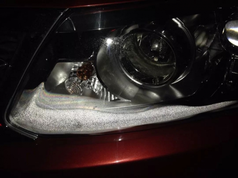

首先,大灯起雾的原因肯定还是跟咱们大灯内部进水有关系,或者说进了湿气,因为车灯外天气寒冷,车灯内的湿气遇到冰冷的灯罩内壁就会凝结成雾气。
那这个湿气是从哪里来的呢?一般是三个地方容易进入湿气和水汽。

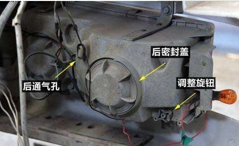

虽然咱们车灯边缘是有密封条防止漏气的装置,但是车灯内部并不是完全密封的,在车灯背面有一个很小的通气孔管道,就是透气用的。我们都知道热胀冷缩的原理,车灯在点亮的时候是会发热的,这种可不是几十度的热度。卤素灯和氙气灯灯源的温度能达到360摄氏度,灯源周围的区域温度都会在100摄氏度以上,如果大灯内部没有一个通气孔的话,受热高温后,灯内的压力会急剧升高,非常危险。
所以,必须有一个通气孔可以保持大灯和外面的气压调节一致,同时还可以给车灯降温。当灯内气压高会向外排气,气压慢慢回落,又会向车灯内吸进外面空气。如果车外湿气比较大,就会裹挟着一些水汽进入大灯,那车灯里就有了雾气。
这是一种比较常见的车灯雾气,无论是新车还是老车都可能会起雾。这不算故障,只是车灯的原理性问题。解决的方法也很简单,不用管它,打开车灯,温度高了之后,有那么十几分钟雾气就消失了。

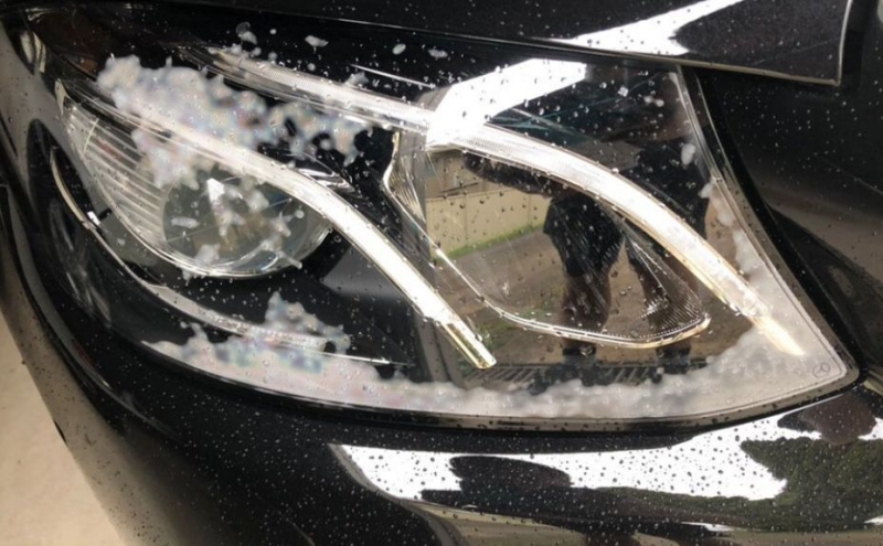

还有两种情况是故障,一个是车灯边缘的密封条如果密封不严,或者老化,下雨、洗车的话,水就有可能会从坏掉的密封条里渗漏进去,如果是这种情况的话,我们可以通过观察大灯内的水痕来判断的。水渗入到车灯,会沿着车灯内壁往下流动,可以仔细的观察一下内壁上,如果有水痕的话,很可能就是密封条的问题。

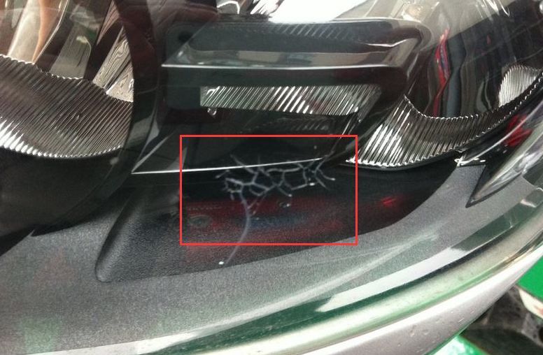

最后一种是最好判断的,就是灯罩裂开进水,车灯不小心撞树上挤坏了,或者被什么东西磕裂了一条缝,我们直接用肉眼就可以观察,一般只要有裂缝,肯定是会渗水的。这个时候看裂纹大小,咱们该补补,该换换。
