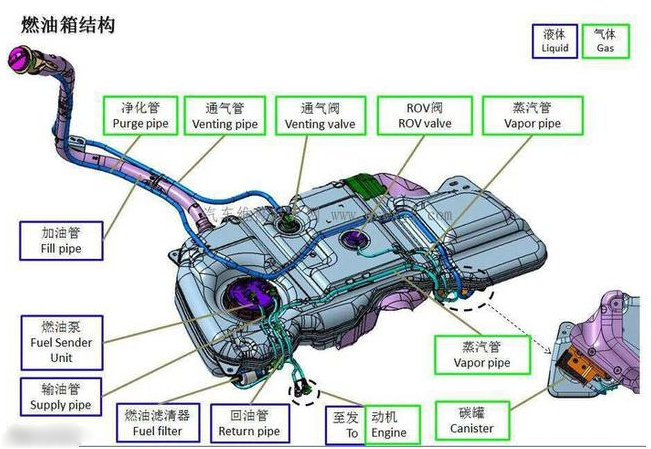

想要理解是如何跳枪的,得先从油箱下手,汽车油箱都有一个标定的容量。一只标定70L的油箱,实际能容纳的油量大概能到 80+L。由于汽油具有易挥发性,所以一般会在油箱的上边留一些空间给汽油蒸汽,防止油箱内部压力过大。这留出来部分并没有算在油箱的标定容量里,所以在油箱的标定容量处会有一个液位控制阀,当油面没到标定高度时,阀打开,油箱里的油气可以排出;而油面到了标定高度时,阀关闭,油气很难排出。此时继续加油,导致油箱内的气压急剧增加,造成跳枪。

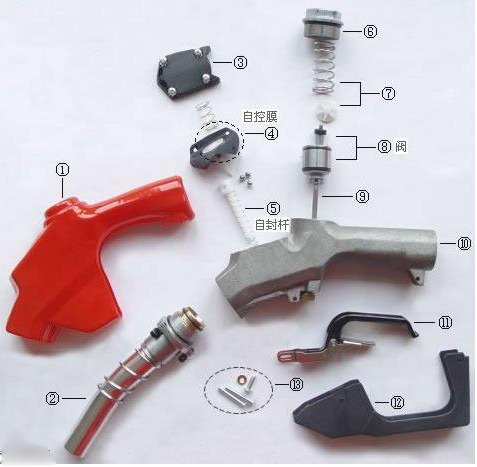

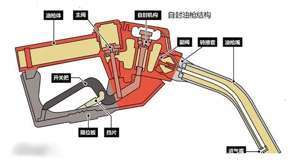

除了油箱方面的原因,其实在油枪上边也有触发跳枪的装置。常用的油枪叫做自封式油枪,当加油时,自封室的钢珠卡住控制杆,汽油顶开油阀出油,油流出油管回流阀时带动空气流动,由吸气管经过吸气嘴吸气,阀门开启完毕,加油时油位满至吸气孔时,迫使空气从自封室吸入回流阀,再提起自封膜片使钢珠松开控制杆,停止加油。

当然也有不正常的跳枪现象。一般当碳罐堵塞或者油箱排气系统不畅时,引发的就是不正常的跳枪,此时油箱里的油是没油加满的。
