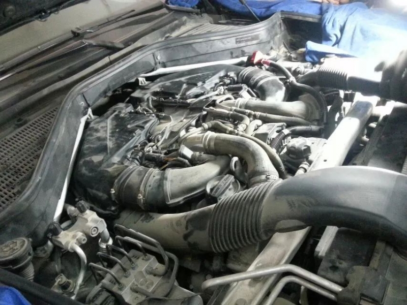

外观检查
打开发动机罩检查:观察发动机运转情况,抖动程度,同时观察发动机转速表指针的摆动幅度,是否偏离怠速期望值;观察是正常怠速抖动,还是负荷怠速抖动 (打开空调、灯光、挂入挡位、打方向盘等);发动机外部件是否有异常;真空管有无脱落、破损;电线插接器有无松脱;是否存在漏油、漏水、漏气、漏电的四漏
现象;排气管是否“突、突”(说明燃烧不好)、冒黑烟、有生汽油味等不正常现象;节气门拉线是否调整合适
