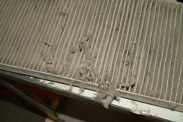

方法一:检查空调滤,必要时更换
对于大部分车友来说,更换空调滤芯的周期并不频繁,如果有条件在换季时建议大家更换空调滤芯,尤其是进入夏季和进入冬季时。漫天的柳絮、杨絮令车主头疼了很久,在车内不敢开车窗只能通过外循环换气,此时空调滤芯就为我们提供了最大的保护,包括其他恶劣的环境,空调滤芯都帮我们滤除了空气中大部分可吸入颗粒!
如果环境干燥,空调滤芯上的灰尘、细菌并不会发霉,而如果进入雨季,空气潮湿,在加上温度上升,空调滤芯就成了细菌的温巢,最直接的表现就是空调滤芯发霉,导致空调系统异味严重!所以换季前更换空调滤芯很有必要。

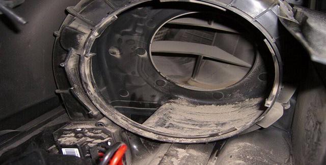

在空调滤芯之前、之后还有两个比较重要的部件,鼓风机和蒸发箱,这里涉及的拆装工作量比较大,只有车主反应异味太大无法接受时,才有可能拆卸操作!
鼓风机还好说,一般情况下不需要特别的处理,只要将里面或扇叶上面的尘土清除即可!

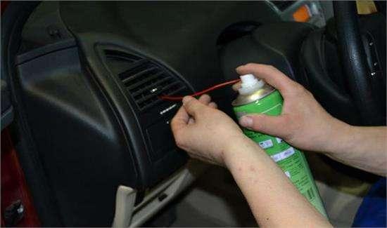

方法三:清洗空调风道、蒸发箱
除了更换空气滤之外,还有一个比较有效的方法,也是维修店比较推崇的方法——清洗。在网上我们也能买到相关的清洗剂,包括出风口、蒸发箱等,其实除了去维修店之外,车主自己也能动手,只要按照产品说明书操作即可。
