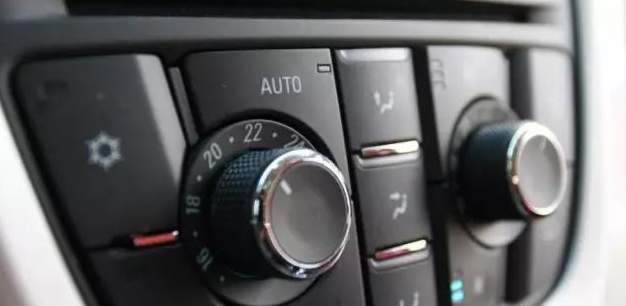

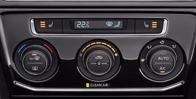

一般的汽车,空调控制面板上会有一个按键叫AUTO,有了这个键就说明这台车的空调是自动空调,没有的话,那就是手动空调。
很早之前的车和现在许多2万元以下的车基本配的都是手动空调。就是它的档位只有制冷和制热,然后可以调节空调出风口的风量大小。空调打开,压缩机一直工作,制冷的温度是固定的,如果你开车觉得太热了,可以把风量开大一些,如果冷了可以风量调小一些。
不过手动空调调节了风量后,温度本身并没有降低,只是给我们的感觉像是更凉快了。就好像吹电扇一样,空气的温度是一定的,但开到三档就是比一档要更凉快,其实是靠空气的流动,带走身体的热量加快,我们感觉更凉快了。
手动空调比较麻烦的地方就是,当我们感觉冷了和热了,都要手动的去调节风量大小,而空调压缩机的功率是恒定的,因此,消耗发动机的油耗也基本恒定。

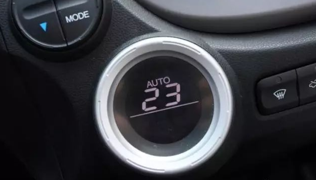

但是自动空调就不同了,自动空调最大的好处,就是可以根据我们自己的需求,给电脑系统智能的设定的一个温度值,这样,空调就会自动的控制空调压缩机的输出功率和风量大小,来快速到把温度降到设定的温度值。
当温度达到设定温度的时候,压缩机就可以偷懒,就会歇会或者降低输出功率,而温度升高后,就又会启动空调压缩机继续维持温度。
通过看这两种空调的工作模式,似乎自动空调的更省油,因为它可以工作一会停一会,其实也并不是这样子的。
也会有这样一种情况,如果我们自动空调设置的温度太低了,比如设置的是18摄氏度。可在炎热的夏天,空调无论怎么开,车内都很难达到这个温度的,所以,自动空调也会像手动空调一样,一直以最大的功率输出去努力制冷而去达到这个温度,那这个输出功率可能比手动空调都要大很多,所以,在设置的温度过低的情况下,自动空调是比手动空调更费油的。
另外,就是自动空调也会受温度高低而影响油耗。比如,咱们一上车就马上打开自动空调,哪怕我们设置的是28℃,但是如果我们上车后不通风散热,其实是告诉空调,把60多度的温度降到28度,那空调就要输出更高的功率和花更长时间去努力降温。
而如果我们可以先开窗通风,把车内温度从60℃降到40摄氏度,你再打开空调,设置成28摄氏度,这样自动空调就能以更快的速度完成,因而不仅仅输出功率减小了,运行时间也少了,所以更省油了。
那咱们总结一下吧,其实并不能绝对的说是自动空调省油还是手动空调省油。手动空调的输出功率是恒定不变,油耗基本固定的;自动空调设置的温度越低油耗越高,甚至会高于手动空调,而最经济、最省油的温度大概26℃~28℃。
