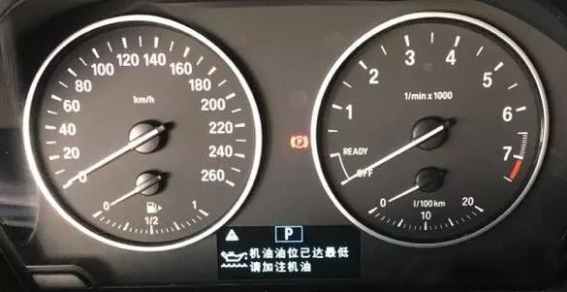

宝马车主可以说很多会遇见这个问题,跑着跑着仪表突然提示“机油油位已达最低,请加注机油”,估计谁第一次遇见都会吓一跳,特别是跑高速的时候,下面就来聊一聊,希望看完你下次遇见不会太心慌。
正常跑着突然提示这个问题,一般来说就是机油少了,触达下线MIN了。所以,遇见了我们可以按下面的步骤来处理:

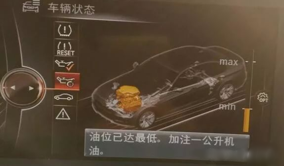

2、然后按下drive旋钮旁边的【menu】,打开系统主菜单,选择【车辆信息】,进去后选择【车辆状态】,然后进行机油油位测量,再次确认机油是否真的到MIN了,真到MIN了就继续下面的步骤。
