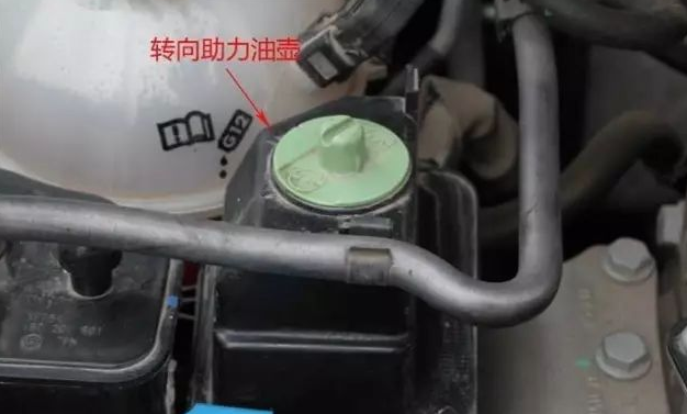

我们先来说说,掉头、转弯、倒车的时候能不能打死方向盘,最常见的一个说法是,说尽量不打死,容易损坏我们车子的液压助力泵,到底对不对呢?
现在咱们车子的转向助力系统主要是三种:机械液压助力、电子液压助力、以及电子助力。电子助力的车子就不用说了,它是电机来驱动助力的,压根就没有液压助力泵。而机械液压和电子液压会不会因为方向盘打死而损坏助力泵呢?

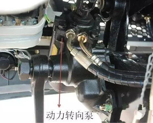

所以,咱们总结一下,就是当我们转向过快的时候,对于液压泵其实是会带来更大负荷。但是当我们方向盘打死后,就当打到不能再转动后,此时并没有角速度,所以此时转向助力泵卸荷空转,并没有介入工作,所以,就不会存在油压过高的情况。
那我们的转向角速度高的话会不会损坏液压泵呢?其实也没有那么容易的,因为每一个液压系统和电子助力系统都会有一个安全保护功能,液压助力系统叫做安全阀。

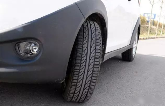

还有我们的轮胎,悬架是倾斜的,那这个轮胎跟着悬架也是会倾斜,这样轮胎就不是完全的胎面着地了,而是有一侧受力大,就好像我们芭蕾舞演员的脚一样,它是踮着脚在那站立的,这样就会挤压到轮胎胎侧,对这个个薄薄的胎侧其实是有影响的。
同样的道理,咱们很多客官宝宝问,自己停车会在斜坡上侧着停,或者一侧轮胎骑上马路牙子这样停车,这也会给一侧轮胎造成太大压力,都是一样的道理。
那这种停车不回正和斜着停车的习惯,短期内不会对车子有不好的影响。但如果你经常保持这种习惯。时间一长,这个悬架的橡胶封套和减震垫,还有轮胎它就会慢慢变形老化,加快他们的损伤,就对车子造成伤害了。
