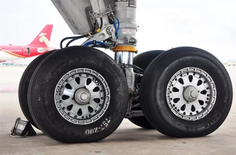

但是,“氮气轮胎更安全”这个观点并不是空穴来风啊,你看那些要求安全系数极高的飞机轮胎、F1赛车等等都规定必须充氮气,甚至,极为严苛的欧盟标准,也开始规定汽车充氮气。
那充氮气到底有没有用?答案当然是有用的。
给轮胎充氮气是一种非常理想的保证安全的方式,或者说,要求极高,哪怕有0.001%的安全隐患都不允许存在的行业,充氮气保证安全是很有必要的。比如飞机轮胎。

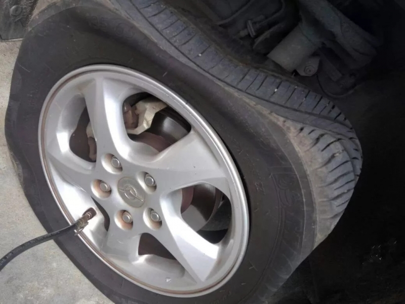

那有些汽车美容店为了给轮胎充更纯净的氮气,会把轮胎抽成真空,再充氮气。轮胎抽真空后,胎面严重变形,有些位置甚至还会形成死折,这对轮胎内部的钢丝结构的伤害非常大,而且是不可修复的。就像我们铁丝,正常弯一弯是没问题的,但是硬是把它弯180度,再把它回复笔直就几乎不可能了,而且有死折的地方,来回这么折几下,就会直接断开。咱们轮胎内的钢丝结构也是这个道理。
所以,轮胎抽真空会给轮胎带来非常大的安全隐患,这种隐患相对于充氮气带来的安全,权衡一下,非常不值当。

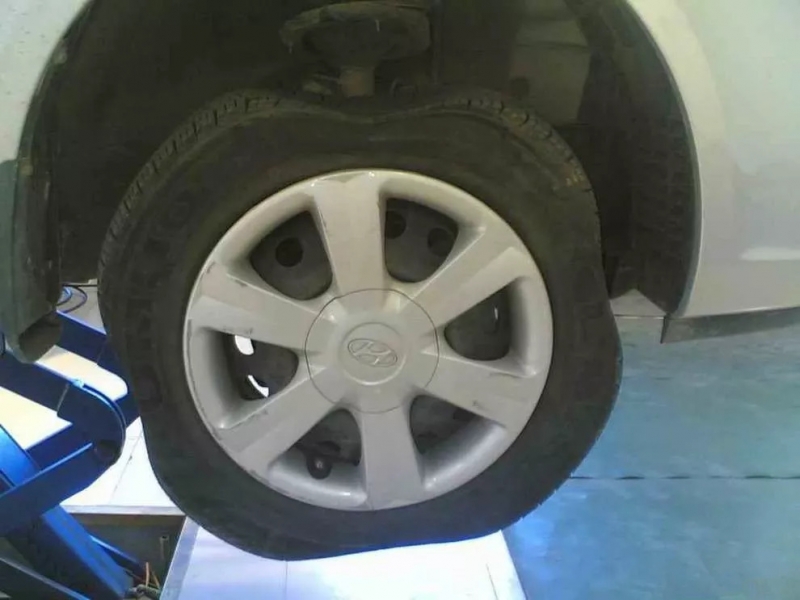

那咱们家用车,正常开车时速最高也就是120km/h,哪怕是炎热的夏天,也不会让胎压升高太多。只要是轮胎没有鼓包磕破、没有超过轮胎的使用寿命,正常打气也几乎不可能爆胎。反之,鼓包轮胎和超过寿命的轮胎,即使充了氮气,也不能阻止它的爆胎。
