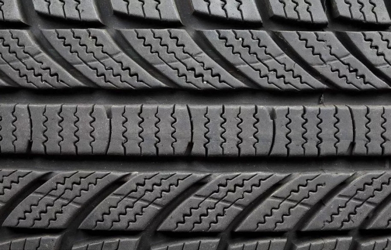

首先,是规格要相同。规格不同的轮胎充气后,外直径和断面宽不一样,导致装在同一轴上时各自的负荷分布也不一样。因此,同轴必须是规格相同的轮胎。
二、是结构最好相同。如果将子午线结构及斜交结构两种轮胎混装在同一轴上,会负荷分布不平衡,磨耗不一致。因此,同轴必须是结构相同的轮胎。
三、花纹要相同。轮胎的花纹不同,不仅磨耗有差别,而且与地面的附着力也不一样,会影响汽车的平顺性,紧急刹车时容易出现跑偏及甩尾现象。因此,同一轴上必须安装花纹相同的轮胎。
其实,简单来说,两条轮胎要用完全相同的轮胎,品牌、规格相同。材质啊、花纹啊、结构啊,也就自然都完全一样了。最后,把胎压打到相同就OK了。
