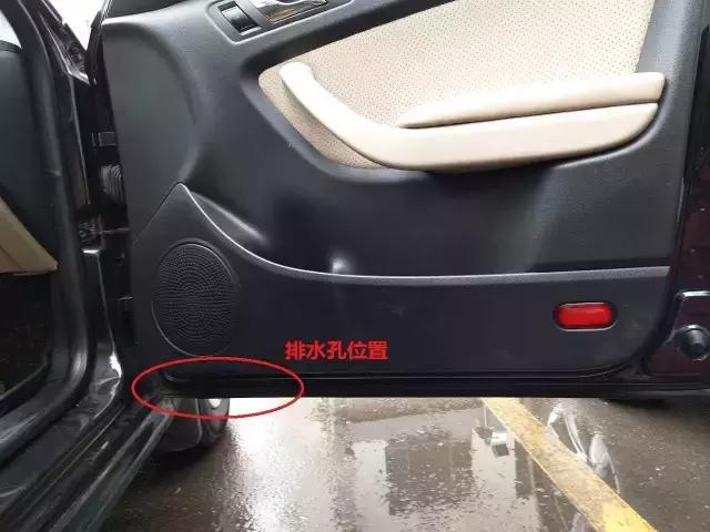

再说下第三个排水孔,就是我们的门窗排水孔。我们的车门门窗起降跟门摩擦的地方哪怕有密封条,其实也是有缝隙的,也会被雨水流入到车门里面,所以,在咱们车门最下方一般都会有两个排水孔,但链接排水孔的很少有导管,雨水都是直接顺着车门内侧留下来。
不过,咱们也不用担心,门板内侧面都是经过防锈漆处理的,可以保证门板不被腐蚀。但是,怕的确是这两个排水孔堵住,诶,这个排水孔在车门内部,为什么还会被堵住呢?想想咱们车玻璃经常会沾上灰土,这么一降一升,那个车门上的密封条就跟一个刮板一样,这样日积月累就有灰尘留在了车门里。
还有些时候,我们开车去商场停车在路边,被人塞到车窗小卡片了,一个不小心,车玻璃这么“嗞”一下,就被带到了车门里面。再被雨水一泡,堵住排水孔那就是必然的事了。
有时候我们开车门总感觉有水声,很可能就是车门排水孔堵住了,那车门内的电子元器件就容易受潮损坏,像车窗升降开关啊、音响啊、中控锁等等。
这个位置排水孔堵住了,可以用牙签啊在车门底部通一通。不过假如是被纸质小卡片堵住了,可就麻烦了,只能是拆门板取出啦。
