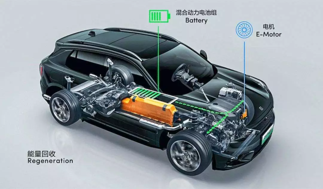

现在一些新上市的车就一直在宣传制动能量回收系统,它是可以回收汽车在制动时和惯性滑行时释放出的能量,进行回收。
在滑行时,会产生一定多余的力量和动能,这是可以进行回收再加以利用的,就像风车转动转化电能一样,滑行产生的动能。
可以比喻人工摇动发电,把滑行的动能转化成电能,车轮在动,在能量守恒定律中,会消耗一定的能量,同时也会有一部分能量可以继续转换利用。
所以永动机不可能发明出来,这些多余的能量不可能抵消全部能量,只能作为一个补充。

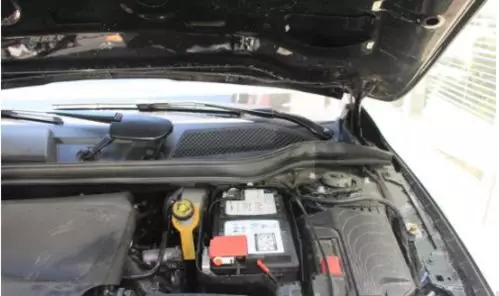

发动机、蓄电池、监视电池电量的智能电池管理系统构成的一套智能能量回收系统。
把多余的能量通过发电机转化为电能,再储存在蓄电池里,可以加速行驶,也能为车内其他电器设备提供电能,降低对发动机的依赖,减少能耗和排放。

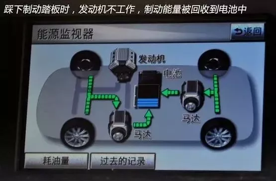

制动能量回收是混合动力车型的重要技术,在燃油车上,汽车在减速制动时,运动能量通过制动系统转变成热能。
可以将这部分运动能量通过回收系统转化电能保存在蓄电池中,还能进一步转化驱动力。
比如当你要起步和加速时,电机的驱动力可以辅助动力,得到更大的驱动力。

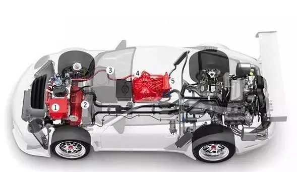

一般汽车在飞紧急制动时,大概只有五分之一的能量可以回收。
发动机气门在不停止的情况下,减速时,可以回收汽车运动能量的三分之一。
通过智能气门正时与升程控制系统让气门停止工作,发动机的机械摩擦,包括泵气的损失,可以减少大约70%的能量。
回收的能量更加客观,可以增加到汽车运动能量的三分之二多。
