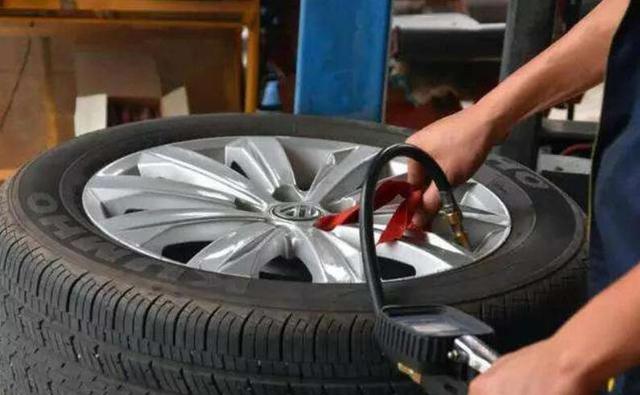

首先,抛弃老司机所说的胎压打低些!夏季依然要按照标准胎压来打,而且部分SUV车型还特别注明冬夏季的胎压标准值!如果车友找不到“标准胎压”在哪里,请参考下面内容:
- 参考车辆用户手册上标准胎压
- 驾驶室B柱内侧的标签
- 油箱盖背面的标签
- 副驾扶手箱内标签
- 如果以上都没有,轿车建议2.2-2.5 bar之间,SUV车型2.3-3.0bar之间。
注意:部分车型胎压标签上明显标注全载和半载的情况,车友可以根据实际情况来选择胎压值。

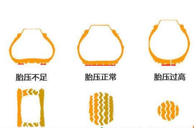

或许车友更关心这个问题,简单讲:胎压高,一定程度省油,但制动距离会变长,还容易磨胎。另外,胎压高容易导致让侧壁鼓包,尤其是上马路牙子时。

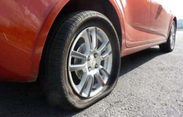

胎压低,会使刹车距离变短、抓地力更好,缺点是油耗变高,加速感不强,而且低胎压更容易导致爆胎发生。
总的说,轮胎胎压过高或过低都不好,只要根据标准胎压打气即可。其实,大部分车友也都明白,胎压太高,舒适性就不打折扣,胎压太低动力性又不会太好,所以打到标准胎压即可。
