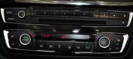

故障现象:
1、偶尔没有制冷功率或车窗玻璃可能蒙上雾气。
2、长时间行车后 (超过 30 分钟) 客户感觉制冷功率过低或没有。
3、偶尔可能出现在风扇设置不变的情况下吹出的风量减少。
4、在以下情况下可重现故障症状:
a、空调已打开;
b、驾驶体验开关不在Eco Pro位置;
c、风扇主要在低档位;
d、温度设置低于20°C;
e、行驶时间至少30分钟;
f、外部温度高于20°C;
车辆停止(例如暂停)或关闭空调至少20分钟后,症状消失。 当空调激活且长时间行驶超过 30 分钟,这些症状再次出现。在较短的行驶时间内,无法重现故障症状。

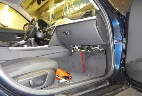

4、拆卸蒸发器温度传感器
对此使用维修说明“拆卸/安装 REP 64 11 943 蒸发器 - 温度传感器”

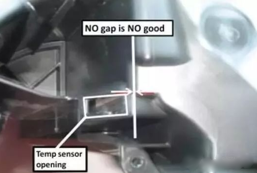

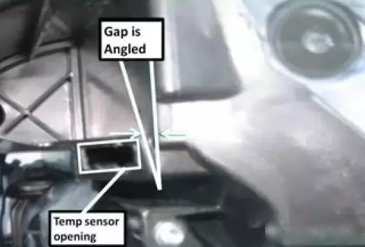

3、检查温度传感器安装位置 (如下图)
3.1 安装位置正常 (如下图) :如果传感器开口与壳体之间的间隙如图所示有一定角度的话,说明这个措施不涉及此车,请按照正常的空调诊断流程进行。为此,用 ISTA/D 继续查找故障。此时,不涉及这里描述的故障症状。
3.2 安装位置不正常 (如下图):如果在传感器开口和蒸发箱壳体之间没有如图所示的间隙,需要安装新的适配器来修正间隙。
不正常的另一个特征是蒸发器传感器区域里的黄色或白色色标 (如下图)。

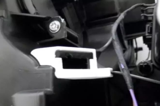

安装位置不正常,就必须安装零件号码64 11 9 350 495的适配器。(如下图)
