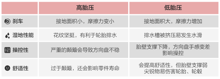

事实真的是这样吗?高胎压真的比低胎压更容易爆胎吗?根据美国国家公路交通安全管理局(NHTSA)发布的报告,胎压低于标准值25%,爆胎几率增加3倍;高于标准值25%,爆胎几率增加1倍。这个结论简直颠覆了很多老司机的认知。
低胎压爆胎几率为何是高胎压的2倍

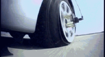

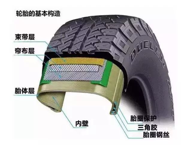

胎压过低,与地面接触的面积会变大,一方面会使轮胎和地面的摩擦系数加大,另一方面会造成轮胎滚动到下方时,胎侧橡胶帘布中的帘线受压变形过大,当轮胎滚动到上方,帘线在弹性和张力的作用下又要恢复原位,这会使内部的帘布层变形、加速疲劳,严重时造成结构性损伤。
这种反复的变形,直白一点说就是车主们小时候都玩过用手掰铁丝,铁丝在反复掰动后会发热,强度也会变软,更容易折断,轮胎内帘布层的胎体帘线也是这个道理。行驶时轮胎温度更高,会加速轮胎内帘布层的胎体帘线变形,轮胎结构出现不可逆的损伤,绷不住就爆了。
胎压高时,整体刚性增强,虽然不会出现摩擦过热和过度屈曲,但遇到严重颠簸、高温、尖锐物体碰撞时也会出现鼓包或者爆胎的情况。如果只考虑正常驾驶因素,高速行驶的情况下胎压低无疑更容易引起爆胎!

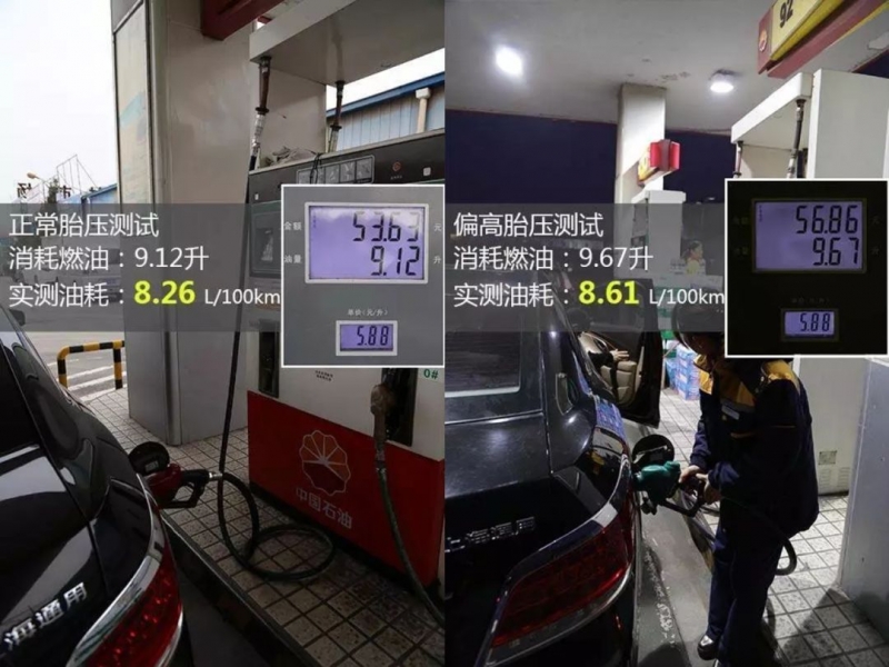

很多人觉得高胎压比正常胎压更省油,理论上说,对的!因为普遍认为胎压高轮胎与地面摩擦面积减小,摩擦力减小从而省油。小编也看到过高胎压是否省油的实测,结论正是高胎压省油。但这个结论与小编日常的用车感知相悖。
对此,据网友测试。他驾一辆2010款君越2.4L豪华版,测试车辆以正常胎压2.5bar和偏高胎压3.1bar分别在同一线路行驶一圈,选择的路线上,往返约110km,其中约90km的畅通高速路,约20km的畅通普通路段。
为避免堵车对油耗造成的干扰,选择的测试时间选择工作日的非高峰时段,从两次油耗测试车辆的载重相同、由同一人驾驶,全程都没有开启空调及座椅加热。为尽量减少踩油门深浅造成的误差,在高速上进行定速巡航行驶,设置巡航速度为100km/h。
但测试结果与常识完全相反:高胎压(3.1bar)百公里油耗是8.41L,正常胎压(2.5bar)百公里8.26L。
小编查遍了资料找到了一种可能的解释:测试车的轮胎扁平比较低,并没有减少太多的接触面试,同时,胎压过高使轮胎产生多余的跳动,释放了部分动能,为保持速度,发动机将做更多的功,所以比正常胎压下更费油。
当然,0.15 L/km的油耗差可能就是红绿灯多等一个少等一个,甚至是顺风逆风都会造成这种差异。但是不管从哪个方面理解,通过这次测试可以得出一个不算结论的结论:高胎压未必省油,至少与正常胎压的油耗差别不大。

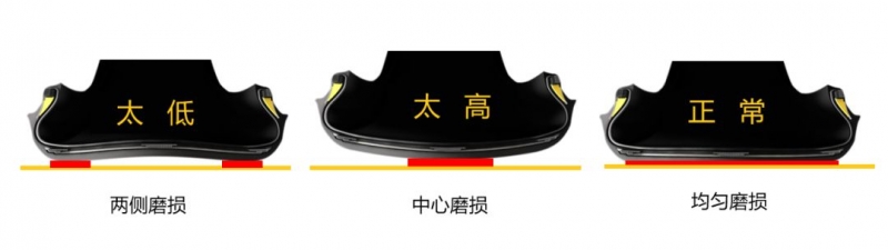

胎压不合适影响轮胎的寿命
通常轮胎标准充气压力2.2--2.8bar 之间(冷胎压)正确轮胎充气压力。空载情况下,普通轿车一般是2.3 bar 左右,越野胎是2.5bar。
胎压过高或者过低都会引起轮胎寿命缩短。

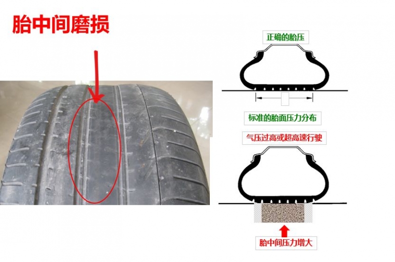

高胎压:如果轮胎气压过高,轮胎的刚性增大,变形和接地面积减小,首先会导致使胎面中部的单位压力增大,磨损加剧,产生胎冠中央磨损现象,影响到舒适性并将降低轮胎寿;同时,还会使轮胎抓地力减少(尤其在湿滑路面,会影响制动距离),也会造成轮胎的磨损速加快,导致轮胎磨损不均匀。

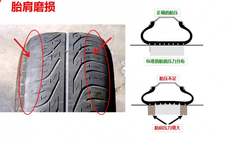

低胎压:与高胎压磨损中心相反,胎压过低,则胎冠内缩,会导致轮胎两侧的磨损。而且,胎压低与扁平比小有类似情况,胎侧受挤压时,轮毂与地面直接撞击,也很容易造成帘布层线的断裂,要么爆胎,要么鼓包。
胎压的高低,在安全性、舒适性、经济性也有一些影响,合适的胎压,不仅可以保障行车安全,还可以带来更舒适的驾驶体验。

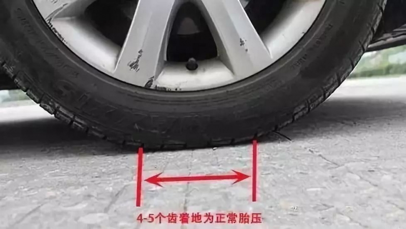

看齿测压法
主要可以通过肉眼来看胎压是否正常,一般4-5齿的接地面积都可以算正常胎压。

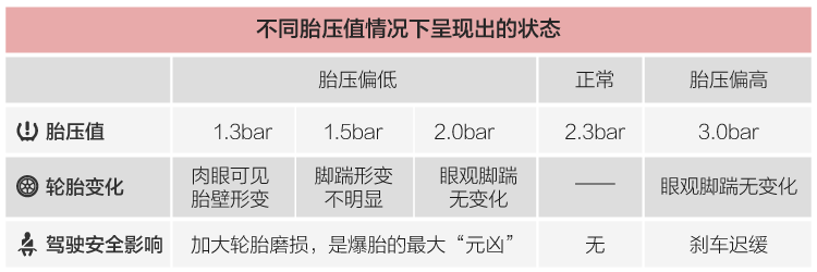

脚踢测压法
一般车主仅凭脚踢法是很难判断出轮胎胎压是否处于正常水平的,这边小编甩一波数据。
但我们还是更建议大家使用科学仪器来监测,避免判断错误。夏季是爆胎高发季,我们没办法预测危险,但是可以通过科学的方法做到防患于未然,降低出行风险,保障自己和家人的安全。
