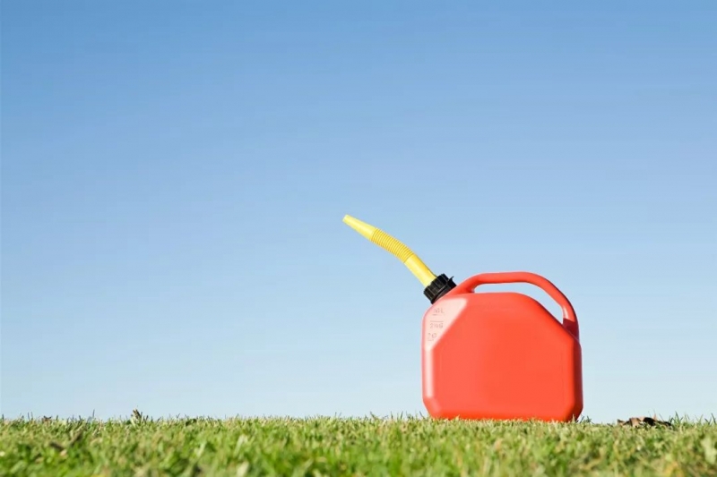

汽油更容易被点燃?
这就要先介绍一个物理化学术语——“闪点”。闪点,是在规定的试验条件下,使用某种点火源造成液体汽化而着火的最低温度。
汽油的闪点可以小于28℃,而轻质柴油的闪点在45-120℃,闪点低于61℃的油品为易燃品。
拿明火靠近柴油很难将其点燃,因为气温20℃远低于柴油的闪点,这时候柴油依然很稳定,没有挥发,所以很难点燃。
柴油并不像汽油那样易于挥发成气体,只有表面一层于空气接触,而汽油极易挥发产生汽油蒸汽与空气比较充分的混合,这就像木头和木材刨花的区别。

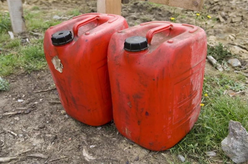

柴油可以压燃是由于其自燃点低
自燃点指的是可燃物在有氧气的条件下发生自主燃烧的温度,柴油自燃点才220℃,也就是说柴油只要与空气混合,在220℃时就可以自行燃烧了。
汽油自燃点是427℃,活塞压缩空气后产生的高温可以达到柴油的自燃点但无法达到汽油的自燃点,所以柴油机可以用压燃方式,而汽油机只能靠火花塞点燃。

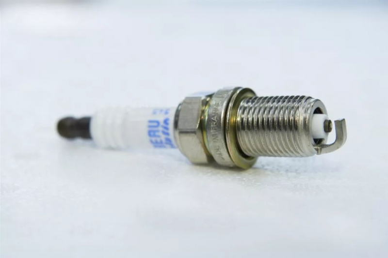

火花塞无法点燃柴油
火花塞是汽油机点火系统中将高压电流引入气缸产生电火花,以点燃可燃混合气体的部件,主要由接线螺母、绝缘体、接线螺杆、中心电极、侧电极以及外壳组成,侧电极焊接在外壳上。
火花塞是电弧放电,不会产生明火,所以它只能点燃与氧气混合均匀的气态可燃物,我们平时看到的汽油在气缸里最终要被充分蒸发汽化,只有这样才能形成足够的气态可燃混合物。
但是柴油本身密度就大,而且性质比汽油稳定多了,这样的燃料喷入气缸后很难挥发成气态,大部分还是柴油小颗粒,无法形成足够的可燃气态可燃混合物,所以火花塞是无法点燃柴油的。
