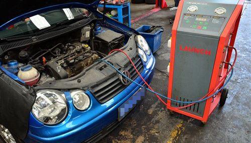

1、缺少冷媒
有的时候是汽车空调系统里的冷媒出现了问题。汽车空调的的系统是由多个金属管路组成,这些管路之间存在细小间隙,因此汽车空调系统中的冷媒是存在轻微泄露的。加上汽车空调系统中的干燥瓶吸附水分会积存部分冷媒,因此当冷媒的数量减少到一定程度后,汽车空调制冷能力便会降低。一些具备冷暖空调的车型如果汽车空调制冷不足便会出现出风口吹出热风的现象。

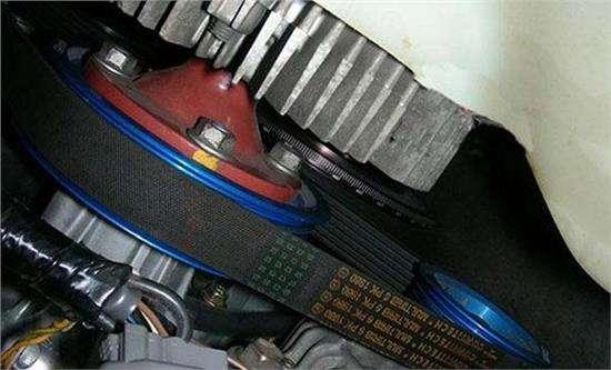

2、汽车空调压缩机皮带过松
当驱动汽车空调压缩机的皮带松驰,压缩机工作时会打滑,引起传动效率下降,使压缩机转速下降,压缩制冷剂的输送下降,从而导致汽车空调不制冷,如果汽车空调的压缩机驱动带过松,这时候就应该拉紧,若用手翻转不动,则说明驱动带过紧,应稍微再松一点,当然,若紧固无效或驱动带已有裂纹老化等损伤,应更换一条新的驱动带。

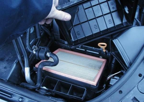

4、长期不保养
滤芯太脏影响风量大小空调滤芯的作用就是阻拦车外的灰尘进入车内,使用时间长了以后,空调滤芯会出现赃物、异味、甚至堵塞。当空调滤芯被堵满灰尘异物,就会严重影响空调的风量,到时出现风量档位开的很高,噪音很大,但实际风量却很小,所以吹出来的冷气就会减小很多,影响制冷效果。
