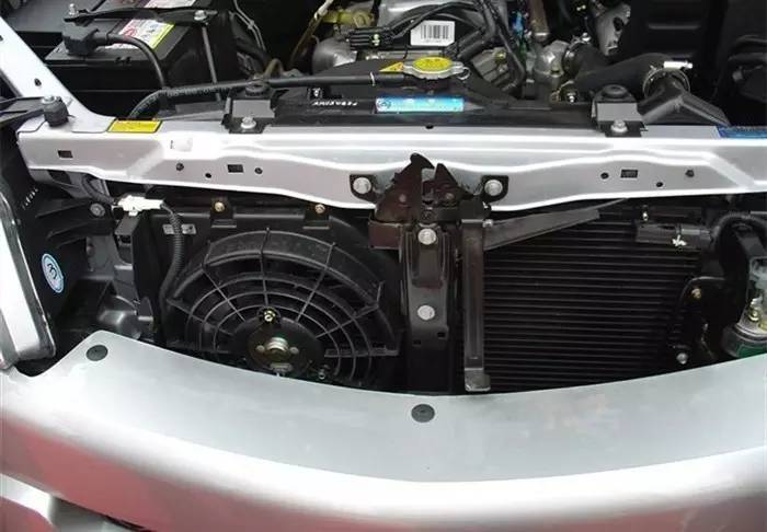

因此有的车主选择洗洗空调滤网,在进风口喷一下消毒洗剂这也没有不妥,但以为这样就算是完成出发前的空调检查工作了吗,轱辘哥在这要告诉你,光清洗是不够的!还应该掀开发动机盖,好好检查一下空调的本体。

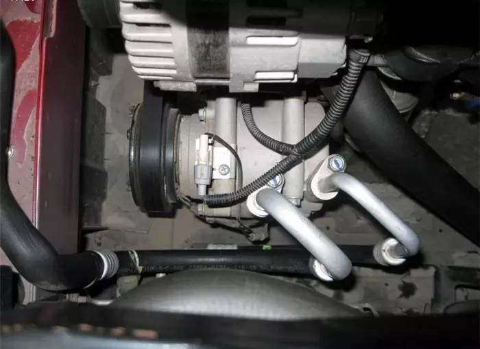

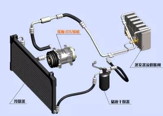

压缩机故障
触摸空调管,高压管(细的那根)很热,但低压管(粗的那根)也热。这种情况可能就是压缩机出问题了,在发动机工作的情况下压缩机不吸合,因此制冷失效。这时应查看冷凝器和水箱及其之间是否被污物堵塞。如有,清除掉污物即可。如确实无污物堵塞,就要请师傅检查一下雪种的加注量了。
另外还有双管都过热的现象,这时就要查看空调压缩机的下方是否有油渍了,如有则有可能压缩机的限压阀已经被高压破坏,需要更换压缩机了。

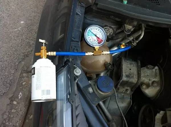

一般来说汽车空调设置到最大制冷、风量最大、直吹的模式、空气内循环打开、AC开关打开时,出风口的温度大约在5摄氏度左右则为正常。如果差别太大,那就支起发动机盖,听听确认一下冷凝器风扇和压缩机是不是都在动。
顺便还要确认一下雪种流动的嗞嗞声,如果声音正常,则证明空调的故障在电路,如声音不正常,很有可能就是空调管的其他接头有泄漏了,如果经师傅检查证实了,那这种维修最废时间的,建议就取消旅游行程吧,带着这种伤跑,车子后患无穷。

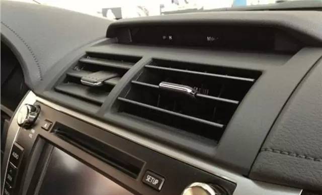

为了确保良好的制冷效果,有一个凉飕飕的旅途,建议除了除菌除异味,机械方面的检查也是要注意的,汽车空调制冷效果不佳,大小原因加起来至少有十种,但常见的也就这三四种,车主可学会简单的自检知识,对故障进行初步判断。如果在这个炎热的时节,汽车的空调坏了,可想而知蒸笼一样的车厢简直无法忍受。此外也别忘了发动车时,冷气出风口时应该保持向上,因为冷空气会下沉,如果只往下吹,那制冷效果也会大打折扣的,到时可别冤枉了车子的空调坏咯!
