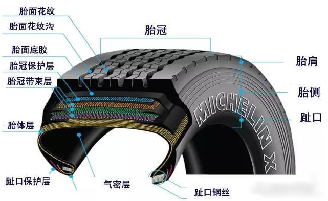

咱们轮胎的胎冠面如果破了或者漏气了,其实很容易解决,到轮胎店补个胎,还可以继续用。
但轮胎的胎侧和胎肩相对来说就很薄了,相比胎冠来说更脆弱,稍微不注意也容易刮破,这种破损甚至比胎冠部位扎个洞更危险,更容易发生爆胎。
那在轮胎侧面各种不同程度的破损应该如何处理呢?语音实在讲不清楚,所以,就给大家直接上图了!图文展示,更容易让大家理解。

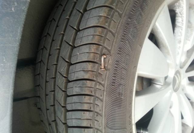

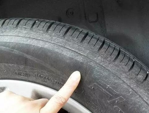

第一种情况:胎侧扎了一个钉子孔(没穿透)
严重程度:★★☆☆☆
解决方法:如果不漏气,可以继续用,如果不放心,可以把轮胎换到后轮
第二种情况:胎侧刮了一个小拇指指甲盖大小的坑,没伤到帘布层(没穿透)
严重程度:★★☆☆☆
解决方法:如果不漏气,可以继续用,如果不放心,依然是可以换到后轮

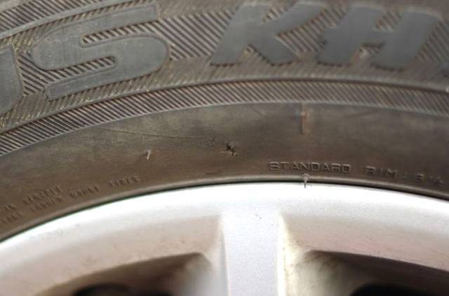

第三种情况:抬肩扎了一根钉子(不知道是否穿透)
严重程度:★★★☆☆
解决方法:在胎面附近,关系不大,取下来看看漏不漏气,不漏气可以继续使用,如果实在担心就换道后轮,如果漏气,补一下即可。

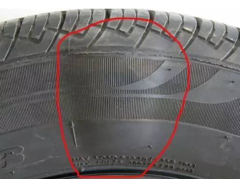

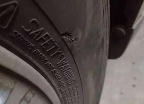

第四种情况:胎侧刮了一层皮,超过大拇指盖,没伤到帘布层
严重程度:★★★☆☆
解决方法:建议更换到后轮胎,不过不用担心,不是太大的伤口。但如果破损的位置与轮毂接近,或者破损到轮毂里面了,就要检查是否漏气,也要同时检查轮毂是否被磕破。

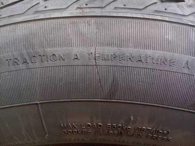

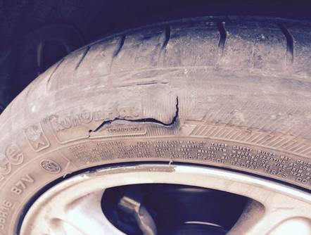

第五种情况:胎侧刮了一个20mm左右个的裂纹
严重程度:★★★★☆
解决方法:表面看上去问题不大,但最好仔细检查,由于深度未知,还是保险一点去换轮胎(遇到这种划痕,一般都比较严重,直接换胎)。

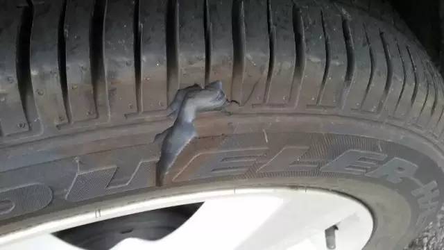

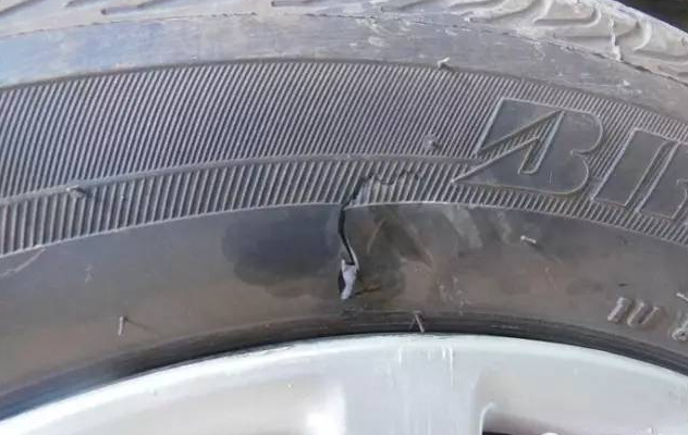

第六种情况:胎侧的损坏长度和深度都比较大
严重程度:★★★★★
解决方法:深度和长度都非常严重,已经伤到帘布层,爆胎的风险大,二话不说,赶紧换。

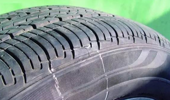

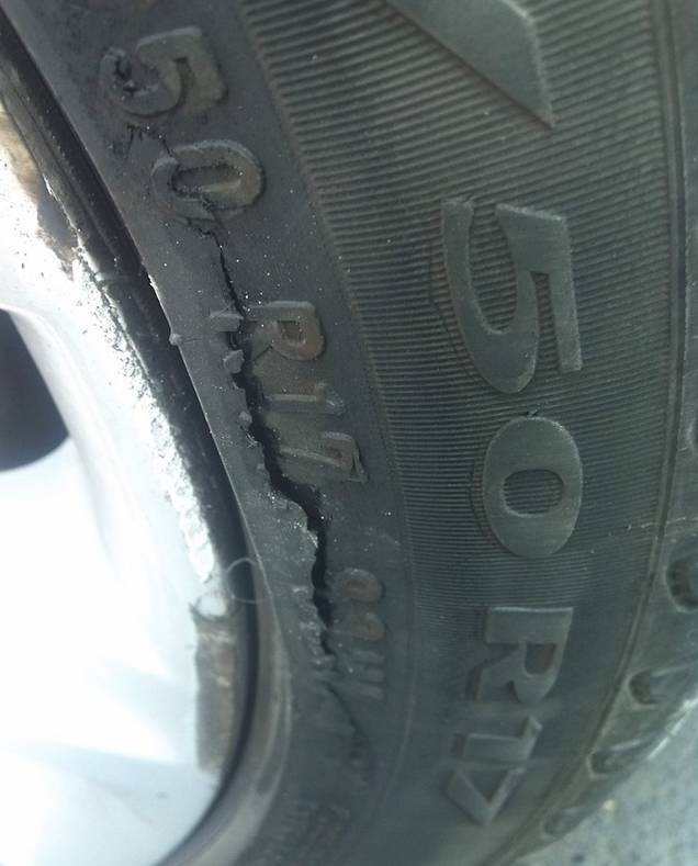

第七种情况:胎侧裂纹起皮,轮胎使用时间比较久
严重程度:★★★★★
解决方法:几乎到了轮胎的寿命,而且刮除个30mm以上的裂纹,并起皮。不要犹豫,赶紧换掉。
第八种情况:沟纹和深度已经非常大,接近于轮毂
严重程度:★★★★★
解决方法:赶紧换!赶紧换!赶紧换!
