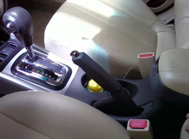

首先,手刹是制动咱们车子的两个后轮,再加上汽车本身的自重是非常大的,前轮是驱动轮,驱动轮的动力足够大,就可以克服后轮刹车盘的摩擦力,所以,哪怕我们手刹没放下,挂上一档,扭矩足够的大,车子仍然是可以开动起来的。

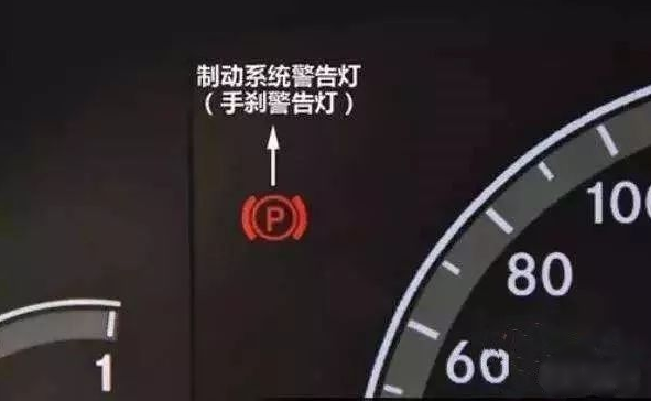

但是,我们却很难察觉出来,尤其是很难听出来,不过,也并不是没有任何迹象。大家可以注意一下,在拉着手刹起步的时候,非常容易憋灭火,尤其是在倒车、或者起步的地方是个很小的斜坡,所以,起步总是怪异的熄火的话,我们最好就要去用眼睛扫一眼仪表盘,看是否有手刹警示灯。

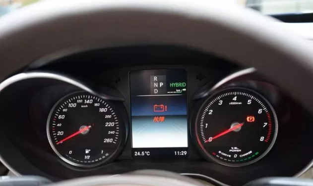

首先,我觉得就是咱们首先应该养成一个好习惯,每次开车前眼睛看一眼仪表盘,确认没有任何的指示灯亮起,除了这个手刹指示灯外,我们还需要确认有没有安全带提醒灯、车门关闭灯、还有机油灯等等,确认没有任何警示灯之后,就可以正常起步了。
另外,尤其注意起步的时候,车子是不是感觉加油无力,是否容易被憋灭火,如果感觉到跟之前起步不太一样,就要注意了,迅速的看一眼手刹,很可能就是因为手刹没松开的原因。
