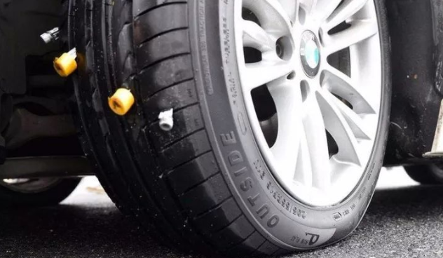

经常走烂路,轮胎被扎了,这个扎的钉子能不能拔了呢?有说能拔的,有的说千万不能拔,到底能不能拔,这还得分情况说。
首先,我们要看我们的轮胎到底扎了多大的钉子和扎了多深来判断。
如果轮胎被钉子扎通、扎透的话,是不能拔掉的,因为轮胎的橡胶包裹性会把扎进去的钉子死死的包裹住,一般比较细的,表面光滑的钉子,可以堵住漏洞。如果钉子被拔掉后,轮胎气压大,即使很小的一个破口,都会很快的跑完气。
但是,对于一些扎的并不深的钉子,没有刺穿轮胎胎面,这个这种钉子就最好不要留在胎面上了,否则会越扎越深,最后,刺穿轮胎。

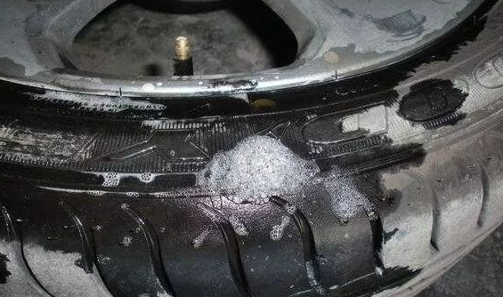

首先,我们要先确认下被扎的部位是不是有漏气的情况,如果漏气大,一般可以听到“嗞嗞”的漏气声,容易判断出来。如果听不到漏气声的话,就有两种情况了,一种是没有漏气,一种呢,是轮胎慢撒气了。
看是不是慢撒气的方法也有这么几种,可以在被扎的部位洒点水,看是不是会有气泡吹出;如果有条件的话,撒点肥皂水更直观一些,气泡更容易看出来;但是如果我们连水这个条件都没有,还有一个方法,这个画面感觉可能不太雅观,但是非常管用,就是用手指沾点唾沫,抹到被扎的部位,也是个很好的方法。

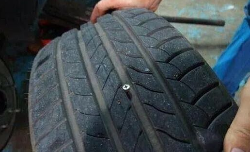

如果轮胎没有漏气的话,我们还要判断钉子是不是扎进去了,可以用手摸着钉子,左右轻轻摇晃一下,有些钉子只是扎进去了一个尖头,并不深,可以轻松拔掉,不要留在轮胎上面,拔掉后,虽然轮胎表面被扎了个孔,其实也并不会影响到轮胎的使用。
那多深才算深呢?一般咱们的轮胎胎面大概是0.8厘米左右厚,大概就是咱们指甲盖的长度那么深,新轮胎的话,再加上轮胎花纹厚度,一共大概是1.5厘米厚,扎到轮胎花纹的钉子一般都没关系,放心拔掉就可以了,但是如果扎到花纹里面的胎面就要注意了。
如果扎进胎面深度超过0.5厘米,钉子就比较难拔了,而且很可能还会破坏轮胎的帘布层,这样的情况,最好要开到补胎店检查一下。
如果被扎的深度不足0.5厘米,这里说的都是除轮胎花纹外的深度啊,我们可以直接拔掉钉子,放心的开,一般都不会有什么大问题。

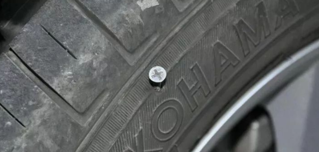

那这是胎面,如果是胎侧被扎的话,也更要引起警惕了,轮胎胎侧的比较薄,又暴露在外面,没有花纹层的保护,胎侧的厚度大概是0.7厘米,如果被扎的深度超过了一半的轮胎厚度,我们就要时刻的关注和检查这条轮胎了,而且最好就不要跑高速,把这个轮胎换到后轮上,也是一个安全的选择。
