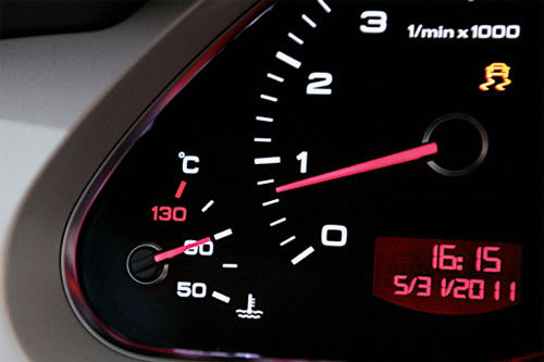

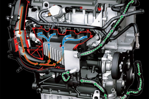

由于防冻液是发动机冷却系统中的热传递介质,所以这里需要对冷却系统进行简单的介绍。冷却系统的作用是使发动机在所有工况下都保持在适当的温度范围内。冷却系统既要防止夏季发动机过热,也要防止冬季发动机过冷。在低温状态下的发动机起动之后,冷却系统还要保证发动机迅速升温,尽快达到正常的工作温度。虽然汽油发动机目前已经进行了大量的效率改良,但是在化学能转化为机械能的过程中,汽油发动机的效率仍然不高—汽油中超过一半的能量没有被转化为机械能,最终成为了热量。因此,合理地向外界散发出这些热量就成为了发动机冷却系统的“职责”。
在发动机工作期间,可燃混合气在燃烧室的最高燃烧温度高于2000℃,即使在怠速或中低转速下,燃烧室内的平均温度也在1000℃以上。因此,与高温可燃混合气接触的发动机零件被迅速加热。若不及时将这些高温零件上的热量散发掉,则将出现下列不良现象:润滑油将由于高温而变质,影响其正常润滑效果;受热零件由于热膨胀严重而破坏了与其他零件之间的正常间隙;温度过高促使金属材料的力学性能下降,以致承受不了正常的负载。
然而发动机的温度并不是越低越好,如果将发动机冷却过度,过多地散发热量,会引起多种不良后果:由于发动机气缸壁温度过低而使燃油蒸发不良,燃烧品质变差;由于润滑油黏度增大而不能形成良好的润滑油膜,导致活塞摩擦力增加,严重时加剧了活塞和气缸的磨损速度。
而这些不良后果都将导致发动机的功率下降、燃油经济性变差、使用寿命降低。 因此,发动机在适当的温度状态下运行状况最好(通常适宜工作温度在90~100℃之间),而发动机冷却系统的功能则正在于此。所以,在冷却系统中作为热传递介质的冷却液,就成为了冷却系统重要的组成部分,而在寒冷的冬季具有防冻功能的冷却液就是本文要介绍的防冻液。
