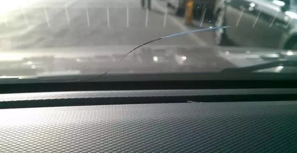

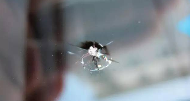

我经常看到身边一些朋友的车子玻璃上多出一个坑,或者被弹坏了一小块,还有的有了裂痕,很多都是因为跑高速的时候,被飞下来的小石头子砸中产生的。
我们都知道车漆被刮、被磕碰了是可以修复的,可是这个汽车的挡风玻璃如果被砸出坑之后该怎么办呢?能修复吗?如果因为这个小小的玻璃弹坑去换一块新玻璃,似乎有点也不太值得。

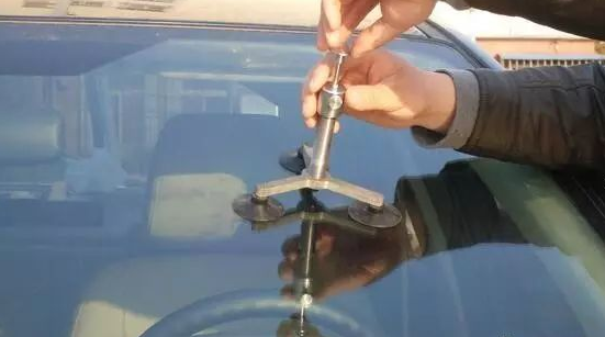

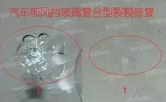

实啊,针对这种玻璃的损坏是可以用一种叫玻璃修补技术来把玻璃的坑洞填满、修补平整的。
大概是这样做的,就是针对我们前挡风玻璃的裂痕和砸出来的坑,用树脂的材料来填满补上去,然后用紫外线照射,使其硬化。大家可以想象一下补牙,原理都差不多。

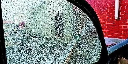

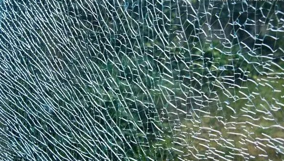

但这种修复的技术只能针对我们的前挡风玻璃,而左右侧窗玻璃和后挡风都是不能修复的。因为左右车窗玻璃和后挡风的玻璃材质是钢化玻璃,一般被这种小石子弹到,只要是破碎,就是那种大面积的颗粒。
大家应该都见过,这种钢化玻璃一旦受到撞击,就“puang!”的整体爆裂了,然后就是小的玻璃碎渣掉一地,这种碎渣没有锋利的边缘,所以一般伤不到人,但即使不完全爆裂,那被撞击一下,撞击的区域也会开裂一大片,样子有点像蜘蛛网,会影响视线。所以,这种是钢化玻璃是无法修补的。
而我们前挡风玻璃的材质是加膜玻璃,就是两块我们常见的普通玻璃中间加了一层膜,也有的是中间加一层钢化玻璃。
那这种材质的玻璃表面被小石子打出一个坑,是不会像钢化玻璃那样大面积爆裂,而是出现裂痕或者只打出的一个坑。也就是说,只有被打的那一小块才会坏掉,所以,我们依然可以继续开车,不影响开车视线。

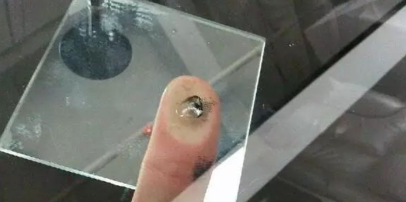

但这也并非说所有的破损都可以修复,如果裂痕和坑太大的话也是做不了的。恩。。。那多少算是大呢?这样吧,咱们用自己的大拇指去按那个坑,如果拇指能完全盖住,那这样大小的是可以修复的,如果盖不住的话,就有点太大了,很难修复。
当然了,这里说的修复玻璃破损的方法,虽然是比较简单的一种修复技术,但咱们个人比较难做,必须要找专业师傅去修复,一般4S店、维修厂、汽车美容店都可以做,对了,还有这个汽车玻璃服务店。

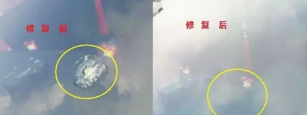

但虽然是这些专业的玻璃修复师傅,哪怕手艺再好,也很难说把破损的地方修复的天衣无缝,至少在远远看起来,已经几乎看不到原来破损过,但是如果你细看的话,还是能看出一些细微的差别的,至少对得起修复一次200、300的价格了,比起我们完全换一个挡风玻璃,要划算的多。

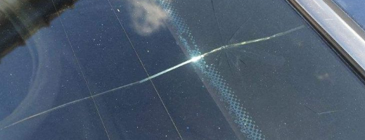

当然了,我们这种小的裂痕和坑虽然在看上去不舒服,需要修复一下,但是如果咱们经常跑长途或者走坑洼烂路多的朋友的话,其实这种小弹坑还是对行车安全有一定影响。
因为玻璃本来就是一个整体,是最坚固的,但是中间突然多出了一个大坑和裂纹,玻璃的承受力就变得差了,那在颠簸路面和长途高速上长期走的话,这个裂纹就很容易变得越来越大,加快整个玻璃的破损。
