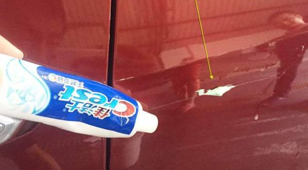

汽车有了划痕怎么处理呢?咱们在网上查资料的话,应该也能得到很多的方法和攻略,其中最省钱、最省时间的一种说法是用牙膏来处理划痕,这种方法真的管用吗?

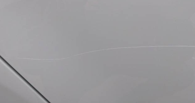

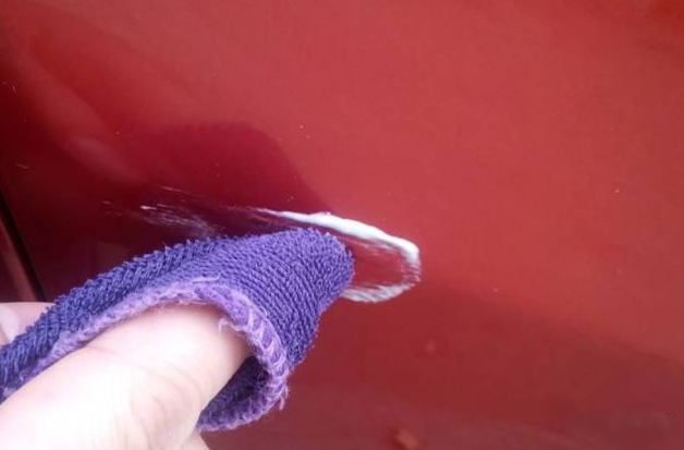

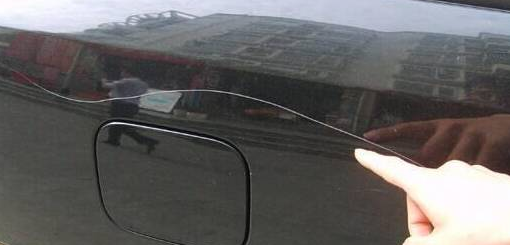

其实,对于一些轻微的小划痕,确实能用牙膏暂时的弥补一下。这种小划痕大概有多小呢?基本咱们肉眼需要仔细去看才能看清,或者利用反光原理,反光去看的时候才能看清的小划痕,用牙膏涂抹上去,再用软毛牙刷,顺时针这么刷上几十秒,然后用湿布擦干净,小划痕可以非常明显的被填平。
这种划痕是咱们车漆最外面的清漆层被划伤,利用牙膏里的研磨剂成分可以填平,再加上牙膏中的保湿剂,可以让牙膏膏体具有光泽,跟车漆面的颜色融为一体。所以无论什么颜色的车漆,利用牙膏来处理这种只破坏了清漆层的很微小的划痕,都是可以的。
不过,再深度一些的划痕,比如,清漆层被刮掉,露出了里面的白色底漆,哪怕划痕比较短,用牙膏来处理的话,效果就不是太好了。
因为划痕比较深,需要更多的牙膏里的研磨剂来填平划痕,但是大家会发现,刚刚处理完的划痕,其实也确实有效果,虽然白色底漆看不到了,划痕地方也恢复到了车漆的颜色,但是用牙膏处理的划痕处的光泽度要差很多。
