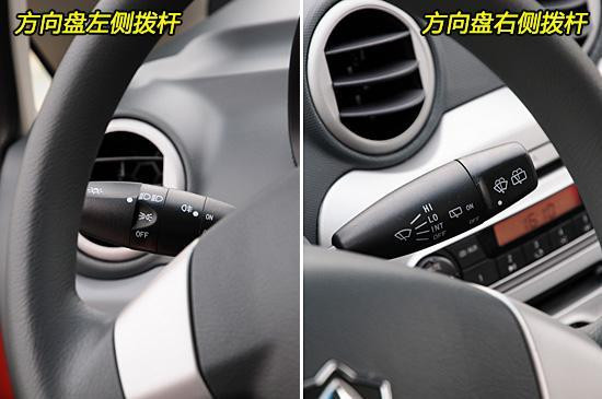

拨杆可以用来控制转向灯、超车灯、雾灯、雨刮和定速巡航等,具体操作如下:

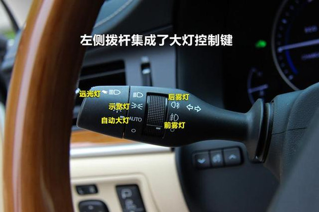

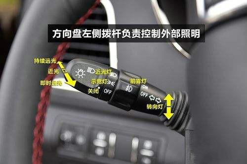

1. 左边:转向灯、超车灯开关。
1) 转向灯的使用:沿着轴向方向左转左转向灯点亮;右转右转向灯点亮。
2) 超车灯的使用:向上提远光灯闪亮。如果已经打开大灯向前推远光灯点亮。
列举两种不同的左侧拨杆设计

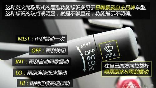

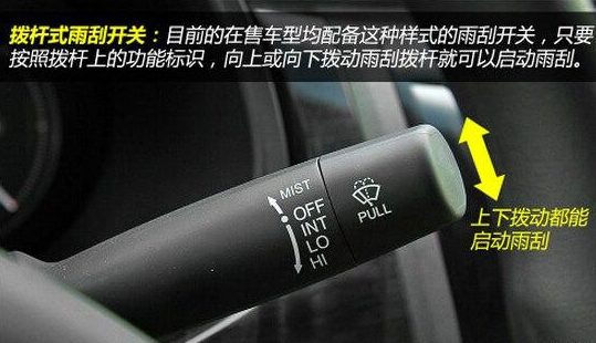

2. 右边:雨刮喷水、雨刮快慢、后雨刮喷水。
1) 向上提前雨刮喷水。
2) 按端部按钮后雨刮喷水。
3) 向左旋转一档进入间歇档挂水模式,旋转转环可以调整速度。第二档为低速挂水模式。第三档为高速挂水模式,松开复位。
4) 向右旋转进入除雾模式,松开复位。

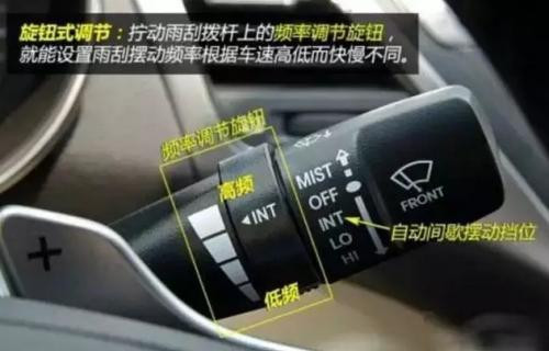

列举几种不同的右侧拨杆设计:

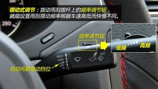

某些车型雨刮的自动间歇工作挡位是可以调节摆动频率的,让雨刮摆动频率根据车速高低而快慢不同——将雨刮拨杆置于,自动间歇摆动挡位时,雨刮便会依照调节的频率,根据车速快慢来变化摆动频率。摆动频率的调节机构主要有两种样式:拨动式及旋钮式。
