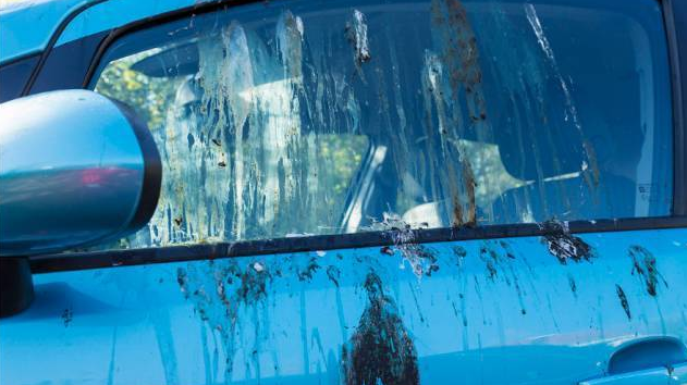

第三,是鸟便便。别小看这个鸟便便,它其中主要成分是尿酸,也是酸性的,ph值大概是3.89,已经是比较强的一种酸性物质了,比雨水的酸性还要高。
曾经就有报道说,美国的一座横跨密西西比河的大桥垮塌,跟常年累月的鸟便便对于桥体金属的腐蚀有关。其实还有,在户外运动-攀岩爱好者圈里有一个共识,就是攀岩的绳子要保护好,不要粘到鸟便便,否则会对绳子的静力会有严重的损伤,粘过鸟便便的部位会比其他地方软,很可能这条绳子就废了,再也不能用于攀爬了。
所以,建议大家,见到落在车身上的鸟便便,就赶紧清除。怎么清除呢?首先要用水将它软化,然后用湿纸巾或者软布擦掉,尽量不要用卫生纸硬磨,会对车漆也造成伤害。

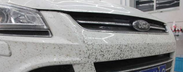

还有,第四种,是咱车漆上的小虫子尸体。尤其是跑了一趟高速下来,引擎盖、车玻璃、中网上全都是小虫子的尸体,如果趁没干还比较好清理,如果干了,这个虫子尸体又叫虫胶,它会牢牢的粘在车身上,非常难清洗。
如果车身的虫胶少的话,可以用湿纸巾擦一擦,湿纸巾中更含有酒精,是有机溶剂,对虫胶有一定的去除作用。如果虫胶太多的话,最好还是买一瓶中性的虫胶清洗剂吧。

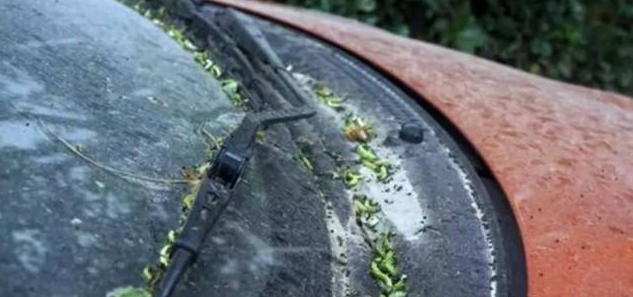

跟虫胶类似的还有树胶,都是呈酸性。一般我们发现的时候都已经变干变硬了。所以,处理的第一步一定要软化,可以用擦车布沾温水擦拭一下,或者直接敷在树胶上,软化之后,再用专业清洗剂清洗。
没有经验的朋友们最容易犯的错误就是直接用卫生纸擦,甚至用一些积分卡、美发卡去刮,基本车漆被卡刮出痕迹的几率是100%,要想中奖就继续刮吧。
