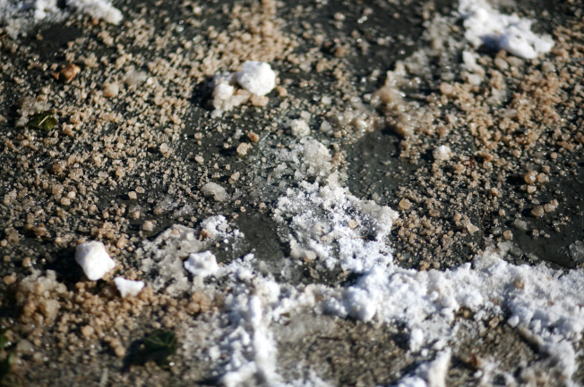

岩盐融雪,也可能让水泥车道开裂。

8、慎用化学除冰产品。以防化学品穿透车道表层,引起车道地基的损坏。例如,岩盐融雪,也可能让水泥车道开裂损坏,并破坏庭院植被,腐蚀金属。不妨用猫砂或沙子替代,让结冰变滑的车道增加摩擦力。
