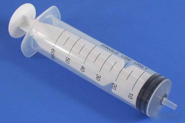

那这个发动机的最大压力是多少呢?这个就是另外一个概念了,叫做压缩比。咱们都玩过打针的注射器,你把注射器吸满空气,把针头的口堵住,然后用力去推注射器去压缩空气,两次空气的体积的比例,就是这个压缩比了。
