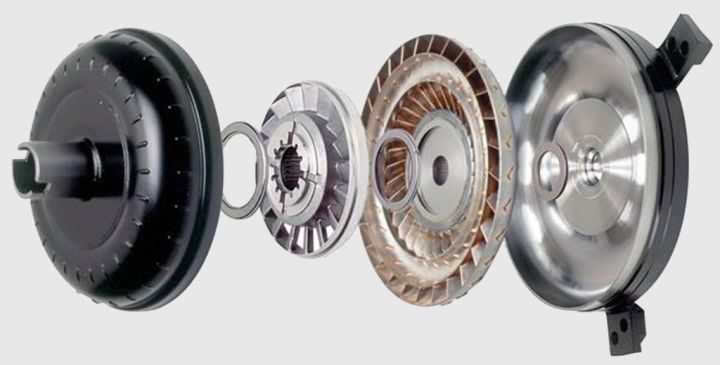

变扭器异响
大多数变扭器是由泵轮、涡轮导轮和锁止离合器组成的,动力输出是涡轮,但有一部分自动变速箱采用分流式变扭器,动力输出除了涡轮外,还有泵轮。自动变速箱体内一个离合器总成直接和变扭器的外盖刚性连接,它随着发动机一起旋转。
因为在P档和N档时,整个变扭器一起在旋转,异响很有可能在这些档位中不存在,但自动变速箱入其他档位时踩死刹车,车轮固定不动,变扭器涡轮将固定不动,这时变扭器的涡轮和外盖之间的轴承将工作。若异响在这些档位中出现,但又不存在于N、P档,这是应该检查变扭器。另外,变扭器异响很有可能随着车子的起步慢慢变小,到平稳行驶时,变扭器内部元件没有相对运动,异响可能消失。

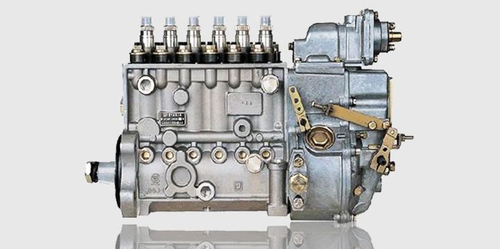

油泵异响
油泵异响随着压力的变化而变化。这时把自动变速箱所在的档位全部挂完,并相应改变其发动机转速,如果异响一直存在的话,可以排除传动机构上的元件产生异响。
在检查油泵之前,可以通过一些测试来判断,调节主油压,如果异响随着主油压变化而变化,那时说明油泵有故障。油泵的异响也可能是由于油格堵塞造成的,可以用油压表来盘点这种类型的问题,如果是油格堵塞而造成的油泵异响,挡负荷增加引起油压增加时,油压表的指针将会波动很大,起伏不定。

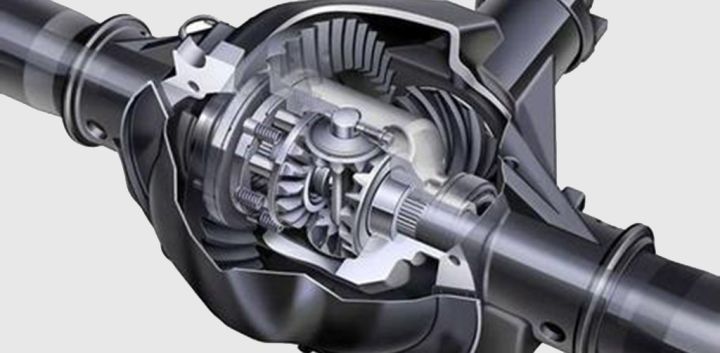

差速器异响
差速器连接的是半轴/车轮,这种异响随着车速的变化而变化,它并不受发动机转速和档位的影响,仅仅受到车速的影响。另外,安装问题也会造成主减速器异响。差速器异响。
