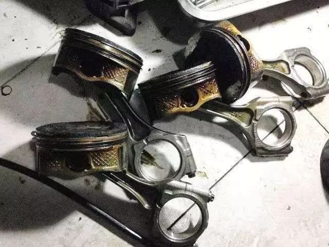

安装新活塞环时,必须注意,在气缸的最小直径处,活塞环仍然留有足够的圆周端面间隙,以补偿热膨胀。通常车辆发动机铸铁环需要的间隙为0.003-0.005英寸/英寸孔径。由于直接承受燃烧室过来的燃烧气,活塞环的升温速度和工作温度都比气缸都要高。气缸壁由于水套的作用,温度较低。这意味着活塞环膨胀更多,因此必须有一个间隙来补偿 – 即圆周端面间隙 – 否则,发动机工作中,活塞环的端面就会和气缸壁干涉,冲击,进而引起擦伤、粘着磨损,导致油耗上升。如果发动机继续运转,尤其是负荷较重时,粘着磨损会更严重。活塞环端面被向内压向活塞环槽,环和气缸壁的间隙加大,燃烧室高温高压燃烧气沿此通道直接烧损气缸壁上的润滑油,窜气进入油底,极大地增加了机油消耗。严重的干涉甚至会引起活塞环的断裂,产生的后果如#27中所述。过大的活塞环圆周端面间隙同样会造成机油消耗增加。

如果活塞环断裂或过度磨损,造成压应力和间隙无法保持,就会在吸气冲程时将过量的机油吸入燃烧室,做功冲程时燃烧气沿活塞下窜。二者均回引起活塞、气缸壁、活塞环处机油的燃烧、炭化。断裂的活塞环的破坏性更强,带有尖口的断下的片断很可能切入活塞环槽的侧面,引起环岸的破坏和活塞的彻底损坏。发动机大修时,磨损的活塞环应立即更换,而不是重新使用。新型活塞环带有快速定位面,可以立即控制机油的消耗。用过的活塞环,即使只有轻微磨损,由于表面已抛光,无法适当定位,同样会导致过量机油消耗。

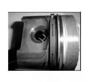

显而易见,粘环的活塞环是无法控制机油的。因此,应尽量避免这种情况的发生。首先,活塞环的安装应保证正确的活塞环侧隙,这样,发动机工作时,活塞环在运转温度下在环槽中仍然是可以活动的。此外,确保活塞环安装时发动机各部件的清洁,无尘土颗粒,否则,可能造成活塞环粘滞。第三,选用性能优良的油品,降低积碳、油泥、漆膜的生成。第四,应定期换油、清理机油过滤器。第五,避免发动机过热。

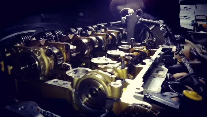

滞后的气阀正时,使得吸气冲程开始后的进气阀闭合时间过长,气缸内的真空度上升,增加机油从活塞和环,缸套间隙吸入气缸上部燃烧室烧掉的几率。

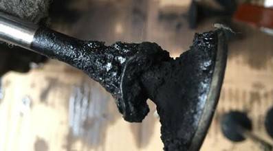

涡轮增压器的密封泄漏,将会将机油吸入燃烧室,在那里烧掉并形成积碳,妨碍发动机正常的工作,并进一步导致了更多的机油消耗。
