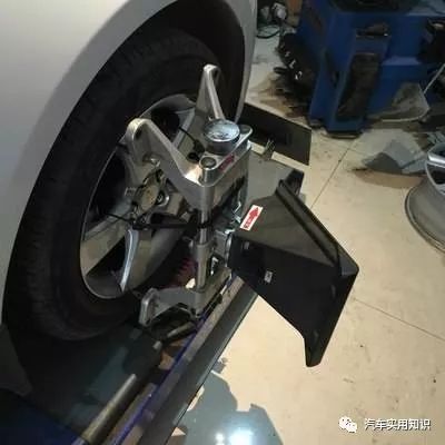

5、下面五招可在做四轮定位时防止被骗
①在用仪器做四轮定位的时候,注意确认维修厂的定位仪器是否先进、合格。
②确认维修人员对你的汽车使用的汽车数据是否准确。
汽车日益更新,数据也在更新,而定位仪器的升级往往是跟不上时代的,有些新车只能根据一些旧车做一下选择才能定位。定位时最好带好你的汽车说明书,因为那里有你的爱车的准确数据。

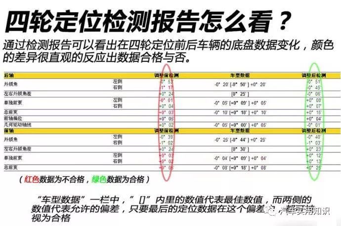

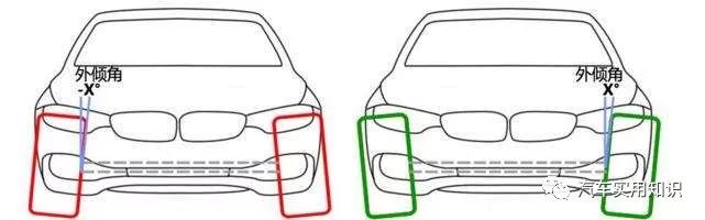

③汽车定位完毕后查看打印出的数据。前轮的外倾角是否在标准范围内,不要差太多,还有就是左右不要差太多,因为这样会造成车辆跑偏。再就是后倾角,只年有一些特别高档的汽车的后倾角在正8°左右,是因为其有良好的助力转向系统。现在的高档汽车后轮的前束值也是可调节的,假如距离标准值相差太多,则也会使车辆跑偏。
④不是标准底盘的汽车,像一些SUV、皮卡、小型客车等,都装有扭杆弹簧,开的时间久了会造成左右车高不一致,这时候就需要调节扭力杆达到标准值。
⑤千万注意的是。不要把汽车的车高调整得和出厂标准值不一致。一边儿低会跑偏;整体过低行驶起来会失去减振的效果,过高会使车辆行驶起来有种飘的感觉,最重要的是要注意不要前高后低。

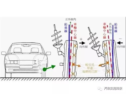

四轮定位,顾名思义是需要将汽车四个车轮的定位状态都要考虑。前束是个角度概念,技术上称为前束角。
实际上,前车轮不仅有前束角,还有车轮外倾角、主销后倾角、主销内倾角。后车轮也有前束角,还有车轮外倾角和推进角等主要定位角度。做四轮定位时,后轮的定位角度更为重要。
