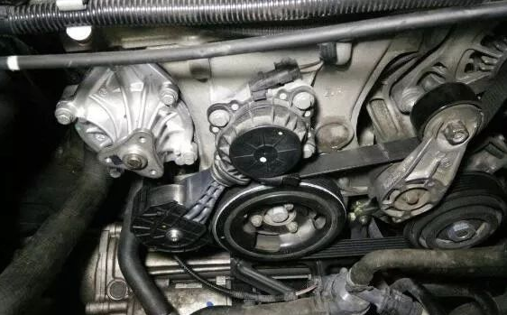

宝马早先的发动机,一般采用的是正时皮带,比较官方的说法是8万公里左右更换这个皮带,对于皮带这个东西,我还是建议大家听官方的说法,8万公里左右就去更换。
你可能会说,很多车主10几万公里没换都没事,这确实大有人在,因为官方一般会对台架跑出的数据保守估计,所以多跑个20-30%甚至更多都没出事。可是由于没及时更换皮带,皮带断裂导致发动机大修的也不是个案,发生在你身上就是100%。

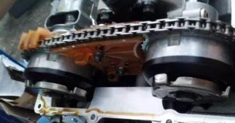

对于近几年宝马新出的车,配备的发动机大多是使用正时链条,官方的说法是免维护的,但免维护并不代表不用更换,出现异响的情况下也应及时更换的。

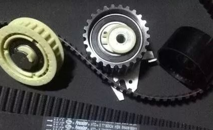

惰轮和涨紧轮要一起换吗?
对于这个问题,分3种情况给出以下建议,仅供参考:
1、6万公里以下,不用一起跟着换,哪个有问题换哪个。
2、6-8万公里,如果有异响,建议一起换;没异响的话,你想省钱就别一起换吧。
3、8万以上,不管什么情况,建议一起换。
理由有三:
1、关于正时皮带、惰轮和涨紧轮,这几个东西设计的使用寿命差不多,虽说惰轮和涨紧轮的寿命高些,但也达不到2倍皮带的寿命;
2、另外,正时皮带的更换是比较费工时的,与其冒着没多久就可能要单独换惰轮或涨紧轮的风险,再交一遍工时费,还不如一起就换了。
3、第三,这几个东西出问题直接就导致发动机抛锚,维修还是小事,高速上就是危机安全的大事了。
所以,在dealer店,正时皮带、惰轮和涨紧轮这三件东西一般也是做为一个套件来更换的。
