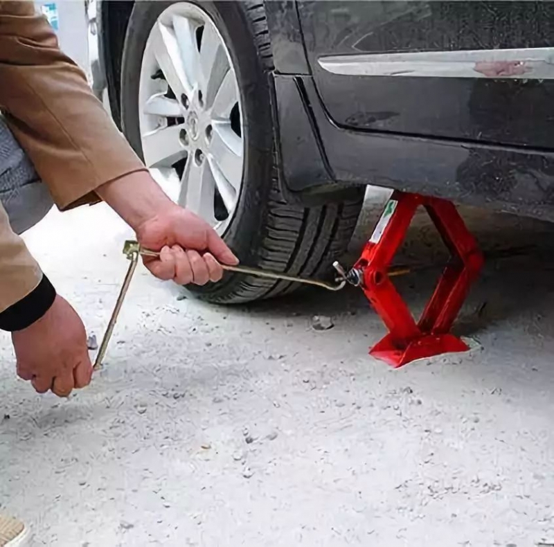

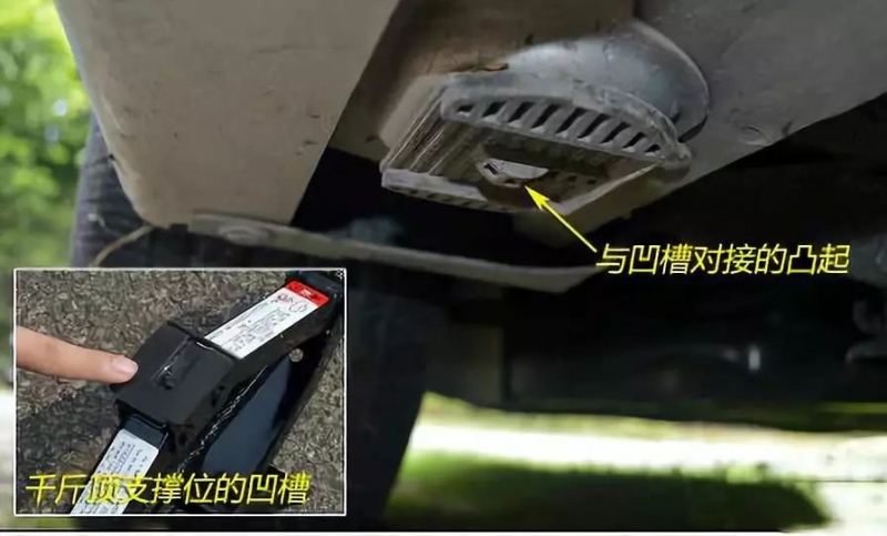

随车携带的千斤顶分别支撑在车辆左右底大边下部的金属筋上面,金属筋上都会有一个凹槽或是三角形的记号,当然最保险的方法还是查阅随车的使用手册,使用手册上面都会详细介绍千斤顶的正确使用方法和车辆安全支撑地点。
值得提醒大家的是,如果选择了错误的支撑点将损坏底盘,车身底部都会有支撑千斤顶的专用支撑点,家用车的支撑点通常在侧面裙边的内侧,好似底盘两侧的两道鳍,在前轮的后面20厘米左右处,后轮的前面 20厘米左右处。这道鳍是突出于底盘钢板的,可以承受相对其他地方比较大的压强,如果把千斤顶支在底盘的钢板上,有很大可能会对底盘造成不必要的损害。另外,支撑在悬挂的臂上、下摆也是不正确的操作方法,如果在使用时千斤顶打滑车辆掉落下来,底盘和千斤顶会同事受损。
1、车辆被千斤顶顶起的时候,绝对不能启动发动机,如果发动机启动,那么发动机的振动或车轮的转动,都会有将车辆从千斤顶上震动滑下来的危险。
2、各种车型的汽车为确保安全,使用千斤顶时一般都有固定的位置,不能用千斤顶支在保险杆、横梁等部位。
3、拆换双轮的外侧轮胎时,可使车的内轮停在垫有适当高度的木块或石头上,使外轮胎悬空更换。要注意拉紧手制动和塞好前轮。
4、拆换前轮胎或后内轮胎时,用石头或砖头将车的前轴和后桥垫稳,在要拆的轮胎下面挖坑,使轮胎悬空可更换。
特别提示:汽车千斤顶摇臂都是分体结构,需要与配套的扳手和套管连接后方可进行旋转,所以在举升千斤顶的过程中,一点要用力均匀,切忌过快或者用力过猛。
