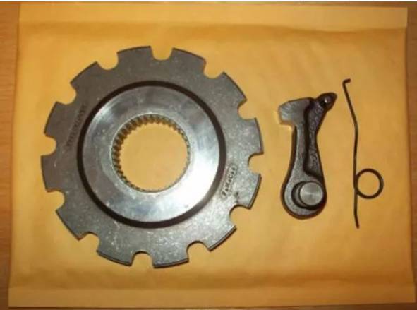

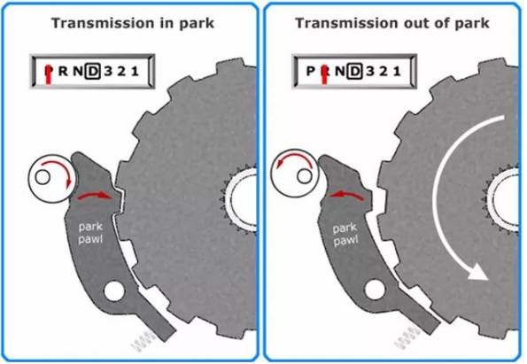

P挡的锁止功能依赖于锁止齿轮和锁销的配合,当我们挂入P挡时,锁销就会卡住锁止齿轮,从而实现驻车。
停车为什么会晃悠

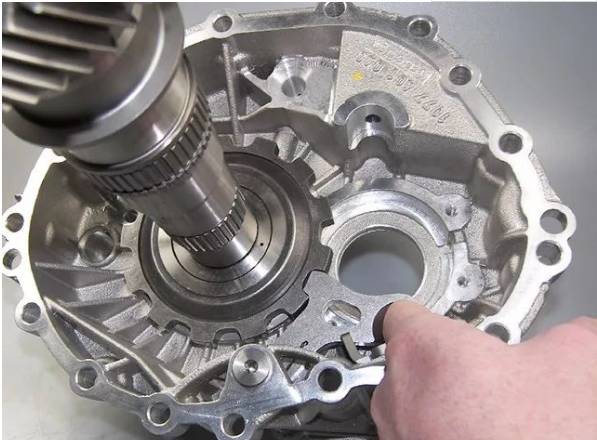

为了挂挡方便,齿轮上的空隙会设计的比锁销上的棘爪大一点,刚挂上P挡的时候往往两者之间还存在空隙,因此车身会晃悠。如果我们先拉手刹,那锁止的力度由手刹承担,先挂P挡就由锁销承担。
如上面所说,两个零件贴紧以后想分开它们势必要克服摩擦力,这就导致我们摘挡时候会很费劲。
我们有两种担心,第一是担心锁销的强度不够,如果车停在坡上会不会损坏变速箱;第二是受不了摘挡时两个零件间的摩擦,心疼变速箱。
其实,汽车发展100多年了,这点问题工程师早就想到了。你别看锁销个头不大,它大概能承受20000N的力。20000N是什么概念呢?比如把车停在斜坡上,上面坐满5个200斤的胖子,不拉手刹光靠P挡锁止是完全没问题的。摩擦的问题也不怕,因为两个零件都是用的合金钢进行特殊热处理,能提高韧性和耐磨程度。
