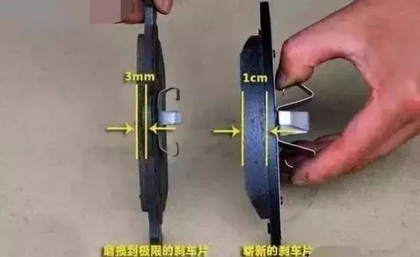

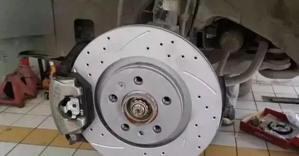

第一个原因,是咱们的刹车片和刹车盘的磨损导致厚度变薄。比如咱们这种盘式刹车,卡钳(又叫刹车片)长期夹刹车盘制动,时间一长,摩擦会让卡钳和刹车盘表面变得越来越薄,这就会让刹车踏板的行程边长。

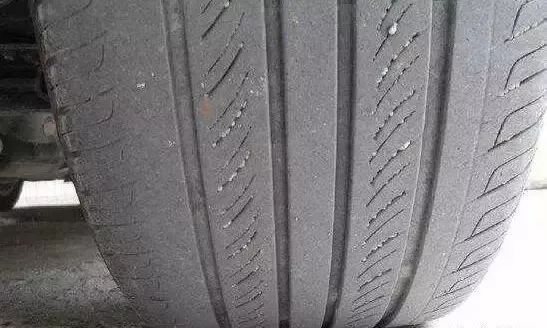

第二个原因,是咱们轮胎的磨损。轮胎的寿命一般大概是6万公里,接近寿命的轮胎的胎纹就会被磨的很薄,达到轮胎沟纹中的磨损标记。那这种长期摩擦的轮胎与地面的附着力也会变差,导致咱们刹车的制动距离边长,这在咱们踩刹车的时候,也会感觉,挺用力踩了,可车子制动的效果就是比较慢。

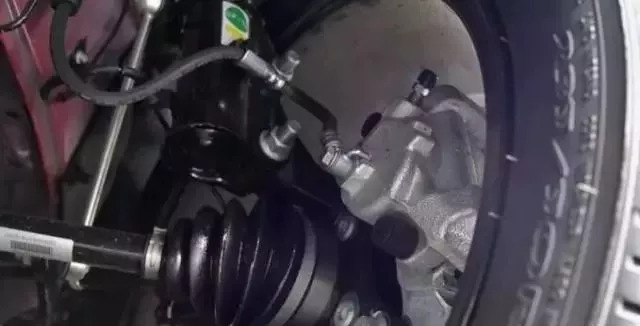

但是,我们知道,摩擦生热,这个刹车片在大力加刹车盘的时候,会产出高温,而高温又会通过刹车片和刹车分泵传导给刹车油。
那这个时候如果刹车油中含有水分就比较麻烦了,在这种高温下,水分会蒸发汽化,变成了可以被压缩的气体,哪怕这种水汽很少,但存在于刹车泵中,都会让咱们感觉刹车踏板变软,变软的那段,其实就是,要压缩汽化的水。

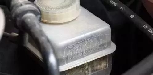

首先,是咱们的制动系统的管路并非是密封的,在油液的储存壶上一般都会有一个小孔,是通气用的。因为咱们刹车和抬起刹车踏板的时候,油液液位会上升和下降,这个通气孔就是为了保证油液可以正常上升和下降通气用的。
另外,在制动系统的管路接口处,都可能密封不严,在下雨天,或者涉水开车的时候,水都有可能进入刹车油。
再加上咱们现在刹车油也都具有一定的亲水性,就更导致刹车油中被吸入水分了。
那综合了这些因素之后,咱们车子开了几年后,刹车踏板就会变得很软,踩上去像棉花一样,没有那么灵敏。

刹车油一般是在两年或者四万公里更换一次,每次大概是2升~4升。
刹车片和刹车盘的更换,更多的是看咱的刹车习惯,有些人开车踩刹车比较频繁,可能更换比较早。但判断是否更换刹车片的标准是,看刹车片的磨损厚度低于3毫米,就必须要更换。如果一定要估算一个大概日期的话,大概是3万公里后,我们就要注意保养和检查是否达到这个标准了。
那刹车盘就相对寿命更长一些了,一般到了8万公里后,就要在每次保养的时候检查了。
还有轮胎的更换周期是2年或者6万公里,但一般咱们使用的都会比这个时间更长。在轮胎沟纹中有一个磨损标记的凸起,当轮胎花纹的厚度达到磨损标记的时候,就一定要尽快更换了。
