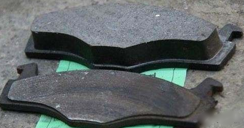

首先,在我们开车中,踩下刹车踏板,刹车系统出现金属摩擦声音,这种声音有时候是“嗞嗞”声,有时候是有点尖锐的“吱吱”声。听到这种金属声音后,要分三种情况:
一种如果是咱们买的新车,或者是新换的刹车片有“嗞嗞”声音 ,这种情况一般是没有什么问题的,这是因为新刹车盘比较硬造成的,这种情况下,我们注意观察,刹车的时候车子有没有晃动,如果没有的话,就不用担心,开上几百公里,刹车片磨一磨,这种声音就自然消失了。
但如果是一些老车,或者开了几年的车,在听到这种金属的“吱吱”声的话,就要注意了,很可能是因为刹车片磨损的太薄了,刹车片上也有个金属的磨损标记,当刹车片磨损到露出这个金属标记的时候,就会摩擦金属,发出这种声音,这其实在提醒我们,刹车片就快摩擦没了,赶紧更换刹车片。

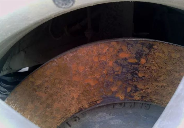

第二种声音是,在咱们车子长时间不开,或者是下过一场雨停了几天后,再开车的时候,启动车子的那一瞬间会听到“嘎嘣”一声响。这种情况是因为雨水或者潮气进入到刹车片和刹车盘之间,生锈锈住了,让刹车片和刹车盘黏在了一起造成的。
这种情况也不用担心,多踩几脚刹车,把表面的一层锈磨掉就没事了,对刹车片和咱们的安全驾驶都不会造成影响。

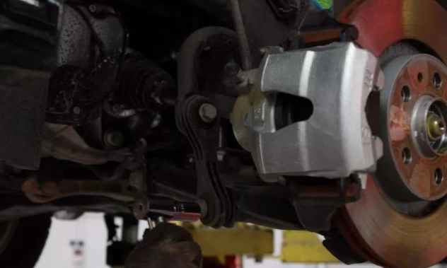

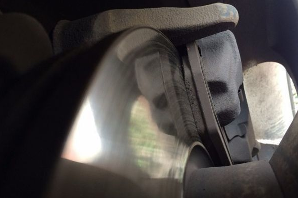

还有,咱们在平常刹车的时候,有时候也会听到不太正常的“呜呜”声,或者是比较大的刹车片摩擦的声音,这是什么原因呢?
这主要是咱们刹车片和刹车盘的纹路不吻合造成的。刹车时间就了,刹车片和刹车盘上面会有一圈一圈的纹路,但是,下过雨后,被水泡过,纹路就会发生轻微改变,或者咱们倒车的时候,纹路虽然没变,但是转动的方向变了,也都会在刹车的时候听到这种“呜呜”声,不过,这种声音不会持续多久,踩上几脚刹车后,也会消失了。
那咱们说的这几种情况似乎都不是什么大问题,那我们怎么才能判断刹车片有问题了呢?刹车系统中的各个部件需要多久更换呢?
