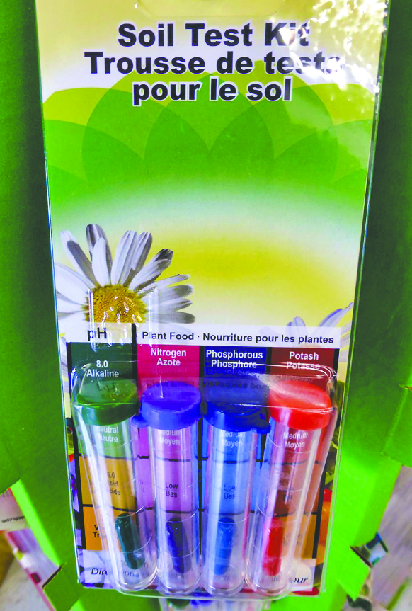

怎么知道自己土壤的酸碱度?你可以拿样本去化验,但这样有些小题大作。大部分地区的土壤都有相同特性,你可以去园艺店询问自己地区的土壤大概是pH多少,答案一般八九不离十。此外,可以在种喜酸植物时多加些酸性因素,相反亦然。其实园艺店一般都有测试工具出售,价格都不高。

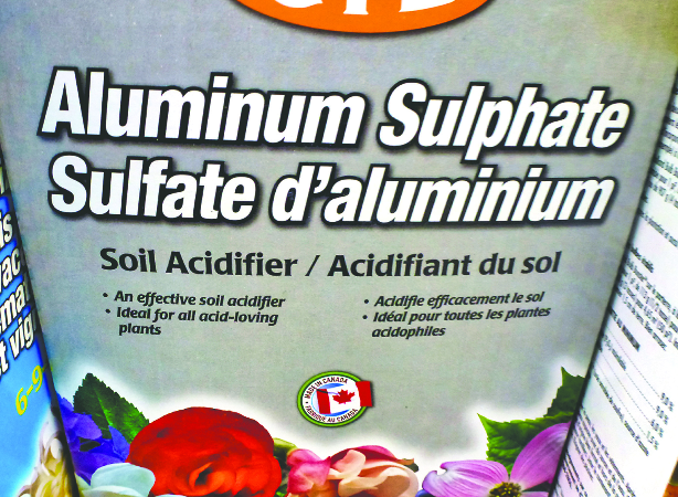

不过使用有机土增加土壤酸性,功效较慢。一般农业作法是添加酸性肥,或是直接加硫化物。过去没有Ammonium Sulphate硫酸氨时,农人使用尿素urea,一方面施肥,一方面增加酸性,现在就大量使用硫酸氨以改变土质。 Ammonium Sulphate硫酸氨其实是高量化肥,包括了极高份量的氮肥。
至于一般后院园艺爱好者,只要购买酸性肥acidic fertilizer就可以,通常为茶花、栀子花准备的肥料。此外双管齐下,多加有机土。

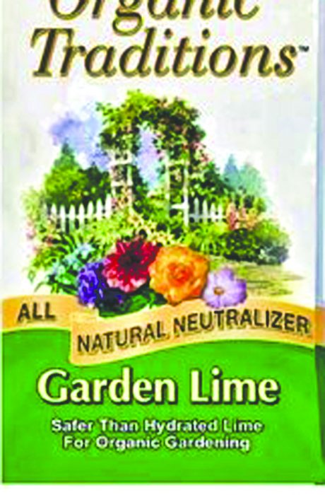

如果要增加土壤中的碱性,就要加石灰lime。园艺家口中的石灰Lime其实就是石灰石limestone的粉末(化学名calcium carbonate)。石灰的作用是增加土壤中的碱性,以中和酸性。花园用的石灰较易买到,一般园艺店都有不同品牌的Garden Lime,或是Agricultural Lime、或Limestone。石灰中含有钙及其它有益矿物质,平常亦可以稍为使用。

不论你为土壤增加钙质或是提高碱性,都可以在园艺店买包装好的石灰(Garden Lime、Agricultural Lime),但你要确定你的土壤确实需要补充石灰。一般来说,天气潮湿多雨的地区,土壤偏酸性,例如温哥华、佛罗里达、台湾等地。而干燥地区就偏碱性。不过都不是绝对,最好到当地园艺店询问,如果不确定,可以做土壤实验。否则宁愿不要补充。 (但种菜时使用少许做为钙的补充,则随时可以做。)

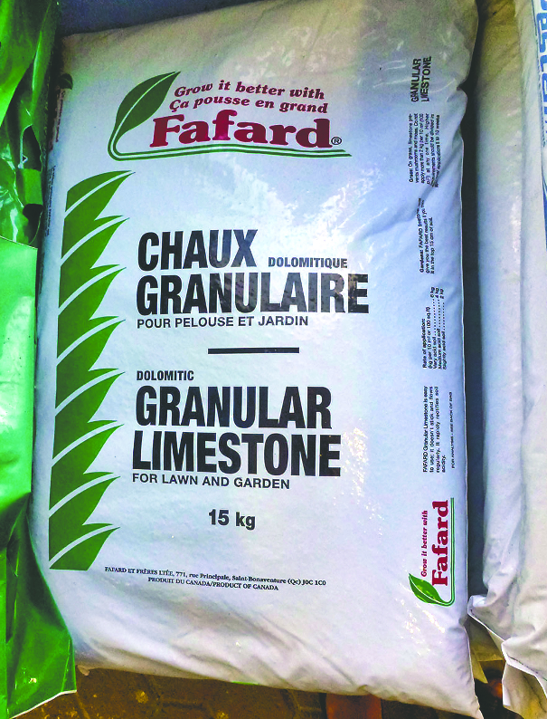

另外亦有一种石灰Dolomite Lime白云石灰,与前面说的Garden Lime相似,但就有较多的镁含量,也是植物需要的养料,但没钙那样重要。如果你买到了,也可以使用。

使用石灰粉可以戴手套,为免吸入肺部也可以戴口罩。不过石灰粉无害,不用太担心。据说目前有些花店还推出粒状的石灰,可以像一般肥料一样撒在土面,你可以看自己方便去询问。
