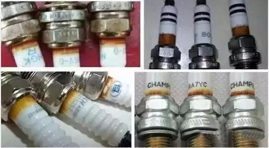

经常看到在各大论坛上,看到网友问,“我这个火花塞是不是漏气了?”“汽修工说我火花塞漏气了,所以我换掉了火花塞。”个别汽修工也称之为漏电,就像下图这样的图片。
1、火花塞漏气,已经变成一个汽修行业的经典谣言了,估计连他们自己都分不清是谣言还是真话了。
如果这真的是火花塞漏气,那么,全世界所有品牌的火花塞用在你车上,没过几天,都是漏气的!
这种黄色、茶色的污垢叫做电晕。
【名词解释】火花塞电晕——由于火花塞内部的中心电极导通的是高压电,高压电对漂浮在空气中油粒子有吸附作用,吸附在白色绝缘体的表面。
就像塑料袋有静电会吸在人身上、老式电视机高压部件会吸灰尘、高压电箱会吸人,一样的道理。
另外,由于点火线圈(缸线)橡胶套的遮挡作用,电晕只有靠近金属壳体的一段才有。
电晕不影响火花塞性能,和火花塞的使用寿命没有直接联系。电晕不作为火花塞是否要更换的评判依据。

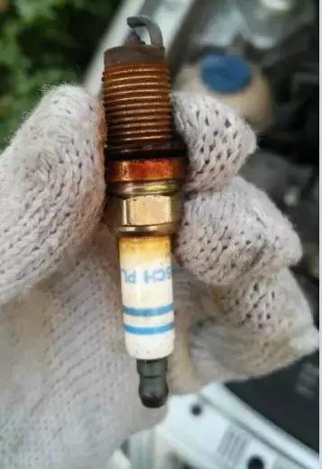

2、电晕的油粒子从何而来?
发动机气缸盖中遍布着机油,机油起到散热和润滑作用,气缸盖和气门室盖中间通常有橡胶密封圈,叫做气门室垫。随着发动机的工作,气门室垫老化密封性变差,机油的蒸汽颗粒会发散到火花塞孔中,如下图箭头所示,吸附在火花塞白色绝缘体的表面,形成电晕。气门室垫老化到一定程度后机油漏入火花塞孔,就会让火花塞浸油,让点火线圈(缸线)浸油,这就会影响到火花塞的正常工作了。如下图所示。

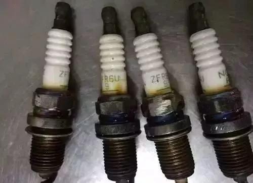

下图是一组因为漏气,高温不散,温度估计在300℃左右,壳体最薄处被烤成蓝色的火花塞。
并且,这套火花塞的点火线圈橡胶套,也被烤焦,温度估计在200-300℃左右。

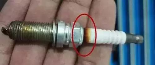

下图是一只没上紧、漏气,高温不散,温度估计在260℃左右,被烤成黄紫色的火花塞。

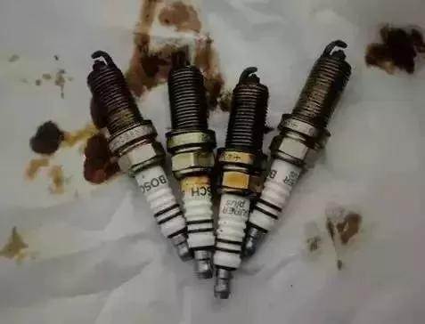

下图是一组因为严重没上紧、漏气,导致电极过热提前点火的火花塞,电极瞬间达到1000-3000℃被烧融,陶瓷体因为发动机发生爆震而碎裂,这起火花塞事故导致发动机报废。可以看到,它的垫片全是鼓着,一点都没压平。

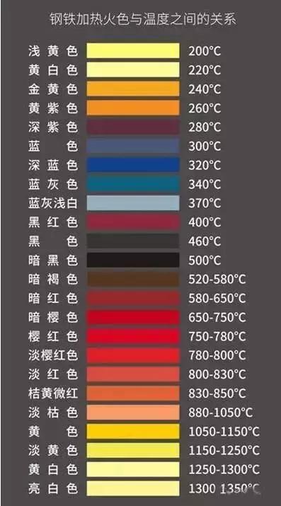

钢被加热时,由于钢与空气中氧的作用,随即产生一层极薄的氧化膜(500℃以下),氧化膜的颜色随温度的变化而改变。温度再高后,钢的温度也同样会变化。这样就可以粗略估算火花塞各个部位的大致温度了。
火花塞壳体的颜色是反映火花塞是否漏气过热的证据,当然,不可教条,也要排除汽油成分、汽油添加剂成分、机油成分对火花塞壳体的颜色影响和改变。
钢加热后的颜色与温度之间的关系。
