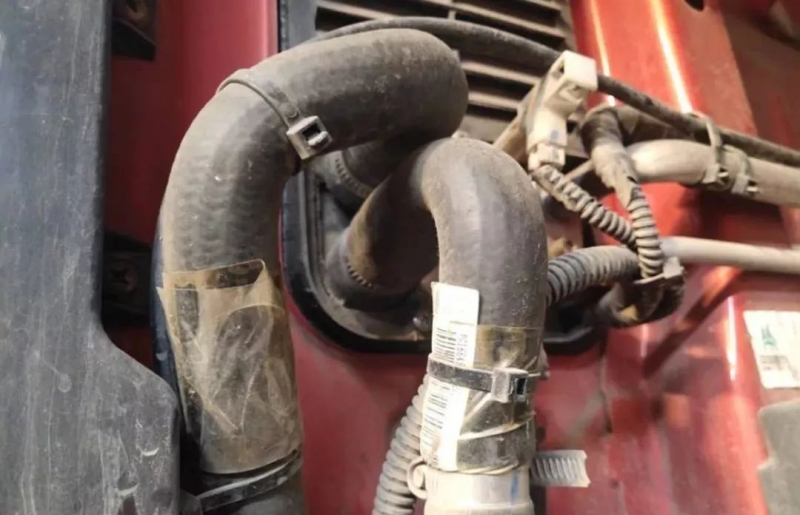

漏水
冷却系统漏水,不仅给加水带来麻烦,漏水严重时,还会导致缸盖裂纹。缸套防水圈漏水会冲淡油底壳中的机油,使零件加速磨损,严重时,会造成烧瓦事故。
水管接头容易渗水

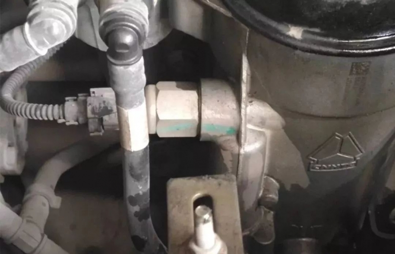

漏油
发动机漏机油时,会使油底壳内油位降低,严重时会使各零部件得不到润滑而损坏甚至报废。漏柴油时,会使油路进入空气而供油困难,造成发动机启动困难以及转速不稳。同时,还会让发动机外表清洁美观度差,难以清理。

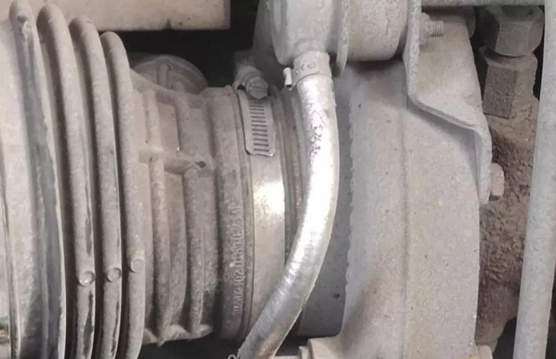

漏气
发动机与缸套接缝处漏气会烧坏缸垫,使发动机起动困难,功率下降。进气系统漏气,会使发动机气缸内吸进灰尘,因而加速缸套、活塞、活塞环、气门与导管等零件的磨损,使发动机起动困难或无法启动,油耗增加,功率下降。
