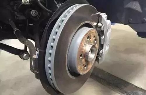

1.刹车失灵
夏天天热的时候,也是刹车最容易出现故障的时候。除了常规的刹车片过薄造成刹车难,还有其他的原因会造成刹车失灵。比如制动液在高温环境中易蒸发汽化,在制动管路中形成气阻,刹车片也容易烧蚀,造成制动失灵。因此,夏季应及时检查调整制动系统,保证制动性能良好。长时间新车应停车降温,但不可浇泼冷水,以防制刹车片毂过脆破裂。

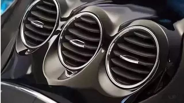

4.空调故障
天热空调的使用频率和强度会大幅增加,所以空调的负担很大,因此故障也容易发生。夏天汽车空调可能的故障比较多:空调无力,空调噪音,空调不凉,空调异味,空调没冷媒,冷气不畅等。高温天气,空调故障率明显上升,空调故障是我们要重点关注的。
