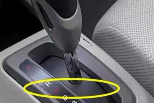

自动挡汽车在N档熄火不会对车辆产生任何伤害,相反在N档熄火后,变速箱已经停止了转动,这时从N档推到P挡的过程中,不会因为经过R挡而对车辆产生任何冲击。正常情况下,发动机即使点火,从N挡切换到P挡也不会对变速箱产生冲击,但是也有例外的时候。
在发动机未熄火的情况下,从N挡P挡的过程中,如果变速杆在R挡时间停留过长的话,变速箱的控制单元TCU就会默认驾驶员要使用R挡,从而进行换挡切换,这时在切换到P挡时会对车辆造成一定的冲击。特别在冬季冷启动时,换挡操作的顿挫感尤为明显。不过这个冲击很小,不会对车辆造成任何不良影响。
自动挡汽车的档位设计是有他的科学道理的,我们能想到的问题,汽车设计师一定会考虑在我们的前面,变速杆在R档短时间的经过,TCU是不会进行换挡控制的。自动挡汽车在设计时是默认在P档状态下点火或熄火的,一些汽车的使用说明书也明确的车辆点火和熄火要在P挡进行操作,但这主要是从安全角度考虑的,而实际上,汽车在P挡和N挡启动和熄火,对发动机都不会造成任何伤害。
