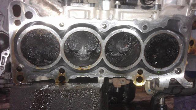

其实也比较简单,也比较复杂。如果单凭肉眼是看不什么结果的,所以如果想知道自己的发动机是否有积碳,就必须拆一些部件才可以看到。拆火花塞,这个就比较简单点,发动机燃烧好不好火花塞就可以看出来,比如火花塞的燃烧点是黑的或者是红的,这两种情况就可以知道发动机是否有积碳,燃烧室是否干净。
火花塞燃烧点如果是黑的,那就证明发动机的燃烧不好,比如喷油嘴喷射出来的汽油不是雾化状态,这就会导致燃烧不好,汽油如果燃烧不充分就会残留到发动机内部,长时间的堆积就会形成积碳。所以定时间清洗喷油嘴是必要的。

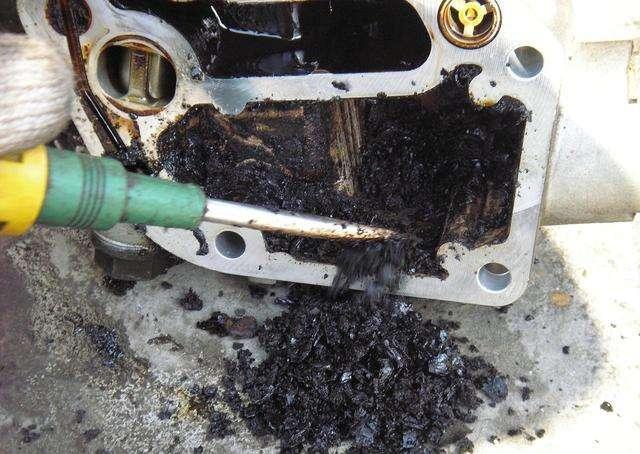

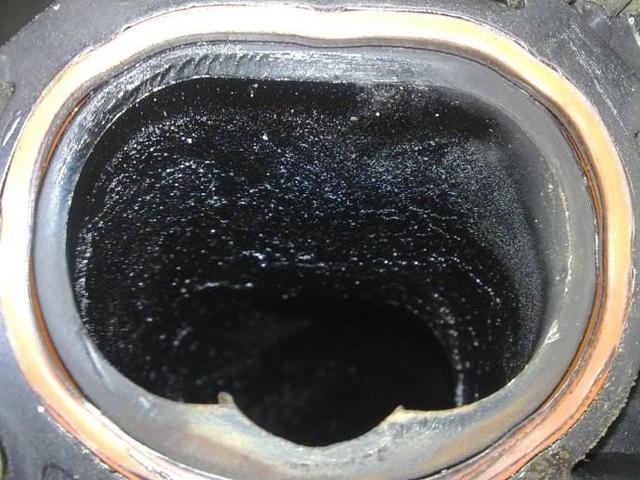

节气门,把节气门拆下来看进气支管是够有很厚的油腻纯在,或者是积碳的纯在,也顺便看看节气门和进气支管接触面,节气门分板外侧肉眼就可以看到,节气门分板内侧是需要拆下来检查。
为什么进气支管会有油腻和积碳的存在,其实是避免不了的,空气滤芯并不能彻底把空气中的杂质过滤掉,所有就会有漏网之鱼进入到节气门和进气支管,在往里走就是缸盖,空气中的杂质和发动机内的湿气混合到一起就是油腻,长时间高动机高温烘烤也就是积碳,所以定时间的更换空气滤芯和清洗节气门是比不可少的。
